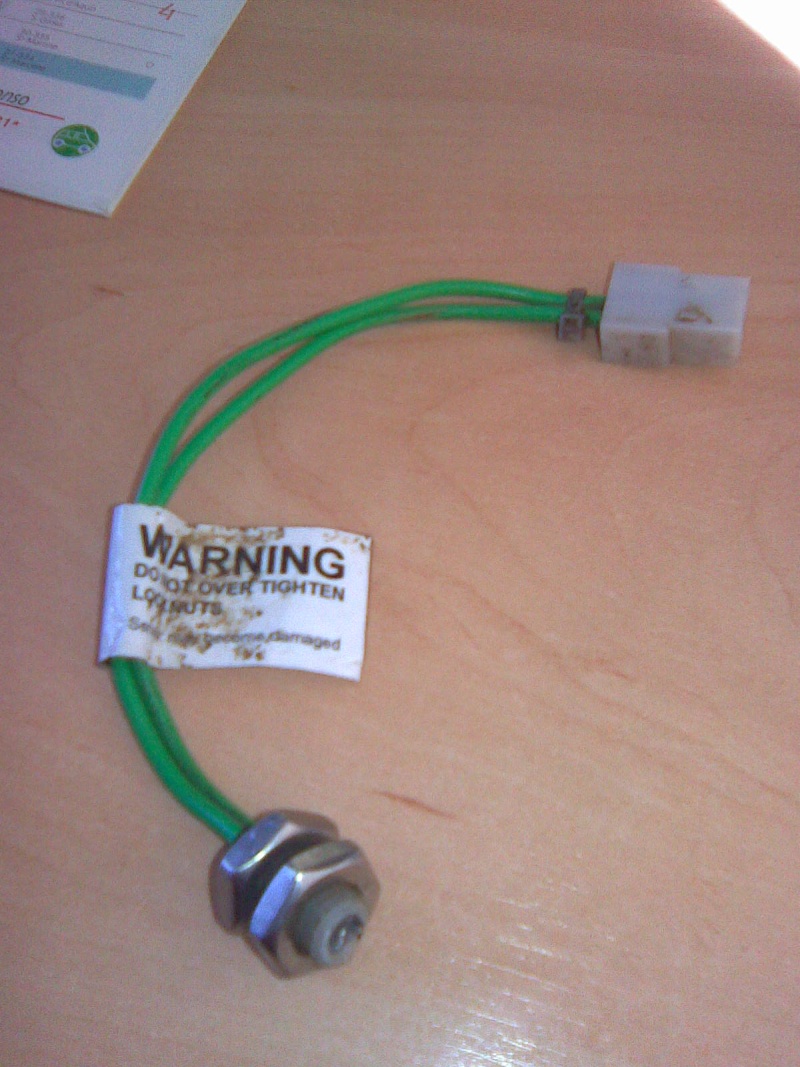

    Bonjour !
    je recherche ce type de capteur, peut etre référence sulky 983912.
    Ca sert a détecter le relevage des traceurs.
    J'en ai besoin de 2.

    A fabriquer soit même 2.5 € une ILS
    Un coup de perceuse dans l'ancienne ,et on en met une ILS neuve 2.5 € (même moins chez un marchand de produit électronique ) deux petites soudures on rebouche avec un pistolet à colle ou du silicone à salle de bain ..De nombreux capteurs en agriculture et en alarme maison sont de ce type valeur du capteur 100 à 400 €
    Pas plus simple qu'une ILS, une ampoule avec deux lames et c'est un aimant qui permet le contact.

    Merci du truc !
    Je vais essayer, ça ne coute rien !
    Mais au cas ou ça ne marche pas, j'aimerais bien en trouver quand même...

    Krokodile a écrit:Merci du truc !
    Ça marche des dizaines a mon actif, si il y a un aimant c'est une ILS cout de la réparation 0.80 à 2.70 € pièce,
    Ci joint un lien au hasard pour " ILS "
    http://www.selectronic.fr/soussousfamille.asp?fam_ref=07&sfam_ref=80&ssfam_ref=10
