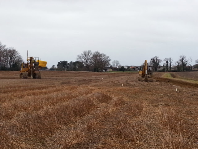

    Message par dugers le Dim 19 Jan 2014 - 8:14
    petit chantier de la semaine  Very Happy

    default Re: Drainage
    Message par tf76 le Dim 19 Jan 2014 - 9:42
    Tu va nous faire déborder la Garonne  : ha
    Message par dugers le Dim 19 Jan 2014 - 10:48
    tf76 a écrit:
    je sais pas mais ça n’arrête pas de pisser depuis la pose du premier collecteur Laughing
    Message par tf76 le Dim 19 Jan 2014 - 11:19
    dugers a écrit:
    tf76 a écrit:
    tu va semer au 15 février une fois drainé  : rr

    Message par Invité le Ven 19 Déc 2014 - 11:23
    Collecteur trop petit,
    Resultat :
