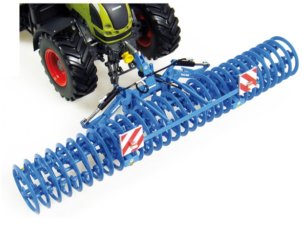

    en principe, pour les plantations prochaines, j aurais ça:
    avec ça pour mettre derriere en pré butte+ cape sur la planteuse
    jusqu ici, tout va bien Laughing , mais je seche un peu sur l outil a mettre a l avant sachant qu on ouvrira a la herse 9m 2-3jours avant de planter
    un 8000 est quand meme lourd du nez donc je penche pour ca
    mais je ne connais pas de modeles en 6m si quelqu un en connait ca m aiderait
    sinon, toutes les bonnes idées sont les bienvenues : victoire

    Attention, un ensemble de finition en pdt est extremement compactant, surtout sur un labour émiété...
    1- as tu prévu un jumelage ? si non, je pense que ca t'apportera + qu'une gratougnette avant
    2- il est difficile d'avoir un outil "tirant" à l'avant sinon tu va faire moulinette et ca sera pire que bien
    3- je ne pense pas qu'un rouleau lourd soit idéal car une fraise arrière est concu pour souffler le sol
    en conclusion, je pense qu'un outil léger type "vibrex" ou markstig avec rouleau barre serait amplement suffisant, quitte à tapper dans l'occasion et à te payer un equipement pneu au top pour le meme budget. Ne pas oublier qu'un 8000 tasse + de l'avant que de l'arrière... pertinence d'un jum av+ar ???
    Je n'ai rien à vendre particulièrement, c'est juste le constat que j'ai pu faire en regardant du gros matos tourner ici... il y a autant de tonnes gagnées avec une fraise que ce qu'on peut perdre avec un gros tracteur mal chaussé... la pdt ne pardonne pas les compactions profondes !

    Message par vanhaecke le Lun 6 Déc 2010 - 20:42
    entierement d'accord avec bidou,en pdt pas de rouleau on ne tasse pas,on donne de la mie le + possible.vhv ta fraise 6m40,c 6 buttes a combien?
    sinon je pense que le bon systeme,c ouvrir profond et ensuite en 1 seul passage fraise planteuse en semi portée.

    620 devant, VHV, tu va + tasser de l'avant que de l'arrière, je te le garantis !!!
    inconvénient du basse-pression, ca porte long au lieu de porter large... pour les patates, rien de mieux qu'un bon jumelage, y'a que ca de vrai !!!!!!
    Si tu as besoin d'un peu de poids, un mini-croskill avant suffit pour emoter la surface sans trop plomber. tu en trouveras d'occaz à pas cher !
    Perso ici tous les gars qui fraisent ne mettent rien à l'avant.
    Je me bat meme pour qu'ils virent les porte masses, quitte à yoyoter sur la route (une baselier 4m ca lève deja le nez d'un 7830 jd !)
    La spire franquet, c'est un âne mort pour les pont avant...

    vhv a écrit:en principe, pour les plantations prochaines, j aurais ça:
    regarde chez sopéma , il y a de bons outils avant , j' ai un copain qui en a un , super content à l' automne comme au printemps !!!!
    [/url]
    Messages : 81426
    default Re: preparation de sol
    Message par bidou02 le Ven 10 Déc 2010 - 17:46
    Pato, mahleureux, fout pas un Sopema pour faire 20 cm de terre veule en patate !!! le Sopema, c'est pour tout sauf des patates, on bétonne pas la terre pour la ressoufler derrière :réfléchi
    Messages : 43967
    Message par PatogaZ le Ven 10 Déc 2010 - 17:55
    bidou02 a écrit:Pato, mahleureux, fout pas un Sopema pour faire 20 cm de terre veule en patate !!! le Sopema, c'est pour tout sauf des patates, on bétonne pas la terre pour la ressoufler derrière
    tu crois qu'il va faire quelque chose avec son franquet ???? c' est pour faire une caresse à un tank de 70 tonnes !!!!!
    au moins avec le sopema il aura plus une seule ptite roc !!!!!
    [/url]
    Messages : 81426
    Message par vhv le Ven 10 Déc 2010 - 18:37
    pour ce qui est de l outil avant, je penche pour agrandir mon canadien bonnel en dent markstig de 4.5m à 6.4m ( faut agrandir et mettre des verrins pour le repliage, mais je suis un fan de la dent markstig)
    vhv
    Messages : 3471
    Message par bidou02 le Ven 10 Déc 2010 - 18:46
    bon décision, y'a juste à lui mettre des roupettes ou un rouleau qui va bien ;)
