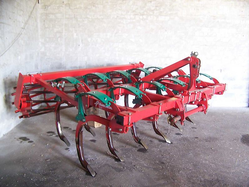

    Pour les spécialistes de cette technique, j'aimerai savoir quel travail du sol vous faites avant l'hiver pour des pois, de l'orge, du tournesol ou du maïs ?
    Ou si vous attendez après l'hiver pour préparer.
    Perso, j'avais pris l'habitude de donner un petit coup de chisel, juste pour billonner, parce que ça permet plus facilement de travailler le sol au printemps avec un vibro, sinon ça se reprend en masse sur le dessus.
    J'avais un couvert de vesce / avoine / sarrasin / chardons, passé au glypho fin novembre.

    Franki 41 a écrit:Pour les spécialistes de cette technique, j'aimerai savoir quel travail du sol vous faites avant l'hiver pour des pois, de l'orge, du tournesol ou du maïs ?
    J'aurais la même question.
    De plus, comment le couvert passe dans le chisel ?

    Message par Franki le Ven 10 Déc 2010 - 21:28
    tcs.aven a écrit:Faut il passer le chisel ? t'as fait un profil ? Ou c'est juste toi par habitude qui veut te rassurer alors que ta structure te dit de rester près de bobonne au chaud ? : rr
    Je sais que agronomiquement ce n'est pas forcément justifié, c'est juste pour faciliter la reprise au printemps, parce que j'ai aussi déjà essayé sans travail du sol avant l'hiver.
    Vous n'avez jamais une couche de surface assez dure après l'hiver ? chez moi on appelle ça un "glaçage", et en plus ça retarde le réchauffement du sol.

    Message par Bart37 le Sam 11 Déc 2010 - 14:50
    Pour un maïs ou un tsol, je ne touche à rien.
    Au printemps, je fais mes observation pour voir s'il faut un passage de dent Michel, de Vibroflex ou rien du tout.
    Pour des pois, c'est plus complexe.
    Ici en terres humides, on est souvent limite pour semer en conditions raisonnables des PP.
    Il faut donc soit semer en SD (difficile mais pas impossible) soit se dire que l'on passera un léger coup de vibro (histoire de laisser blanchir avant de semer).
    Dans ce dernier cas, un passage de Vibroflex en bonne condition avant la fin de l'année permet une reprise facile pour faire les pois...sauf quand c'est vraiment trop mouillé : cinglés

    Cultilandes a écrit:
    fusa 32 a écrit:dans ces parcelles quel est la rotation de culture?
    le gros avantage que je sois au CLC pour les argiles est que tu travail plus tot que le labour et qu il fait des mottes moins grosses et qui le defont plus facilement,un peu comme avec une beche
    Monoculture irriguée à l'enrouleur!
    Qu'est ce qu'un CLC?
    le CLC 'est un outil kverneland ,2 ou 3 rangées de dent avec derriere au choix des disques ,une herse a peigne ou un rouleau je crois bref a la carte ,outil interessant ....
    michel

    Message par fusa 32 le Sam 11 Déc 2010 - 20:47
    michel a tres bien decrit l outil le mien est un 3.6m avec 13 dents en non stop avec deux trains de disque je le tire avec un 160cv a un vitesse de 5 a 7 km/h a 20 25 de profondeur

    J'ai trouvé: une sorte de chisel...
    A quelle profondeur, Fusa32? A quelle période, le CLC?
    default Re: préparation de sol pour cultures de printemps en TCS
    Message par fusa 32 le Dim 12 Déc 2010 - 9:11
    pour la profondeur pour les cultures d automne 1 passages a 15 cm la recolte finie pour les cultures de printemps en argilo calcaire 2 passages un en aout un en septembre a 25 cm en boulbene je n ais pas encore trouver la date ideal mais je dirais quand le sol est ressuye
    remarque le modele que j utilise par rapport a celui qui est en photo le mien a un double train de disque l avantage qu il a est qui n y a pas de billon et qu il incorpore un peu plus les residus
