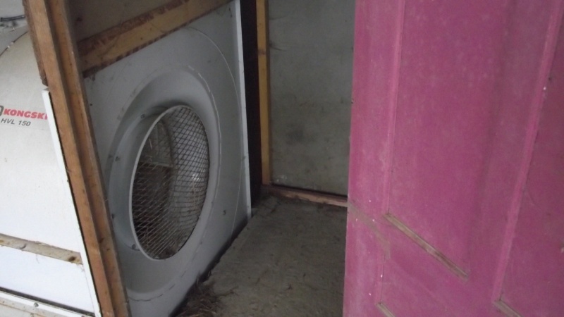

    D'autre part Konskild sort un séchoir rapide de balle de foin.
    15 mn pour sécher un ballots.
    Cet appareil était sur la foire agricole allemandes.
    Je n'ai pas plus d'information.

    Message par le chouan le Ven 23 Mar 2012, 21:31
    [/url
    entrée d'air
    [url=http://www.servimg.com/image_preview.php?i=15&u=17186324]
    cheminée d'arrivé d'air
    le ventilo
    le pied de la cheminée
    actuellement le séchoir est démonté ,d'autres photos + tard

    Message par GL le Ven 23 Mar 2012, 22:04
    Et tu avais encore des soucis d'effondrement des balles par le milieu des trous ?

    Message par le chouan le Sam 24 Mar 2012, 06:46
    GL a écrit:Et tu avais encore des soucis d'effondrement des balles par le milieu des trous ?
    oui ,j'ai mis des fers à béton en travers (4 ou 5 je crois) car le milieu des bottes s'effrondraient
