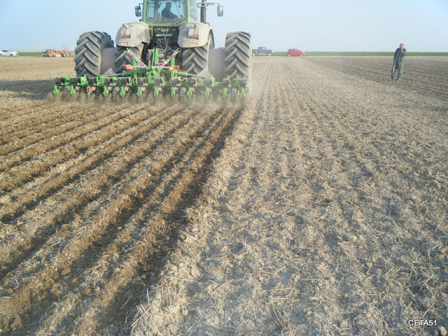

![[DIAPORAMA] STRIP TILL BETTERAVE DANS LE 51 - Page 3 DSCF6762](https://lh4.googleusercontent.com/_qWR4MChPTfs/TYpC7sc3NHI/AAAAAAAAAh0/2N7oOFEKi5M/s640/DSCF6762.JPG)
Je vous laisse visionner et me donner vos impressions. Les miennes sont dans les "commentaires" du diaporama sous les photos.
https://picasaweb.google.com/112624216721934691644/StripTillBetterave#

faire 100 T /ha c'est un soucis mineur on va dire ...
Re: [DIAPORAMA] STRIP TILL BETTERAVE DANS LE 51
une bonne question qu'on me pose : possible ou pas de faire du Strip till betterave en dévers sans RTK ?
chépa
bidou02- + membre techno +
- Messages : 49660
Age : 36Pas loin de Marly Gomont (02)
en un seul passage, surement
QUID du traceur
QUID du traceur
munchy- + membre techno +
- Messages : 3007
Age : 41vallée de l'aube
la question était plutot pour terres colorées donc en 2 passages
je pensais au système de guidage comme pour les binneuses : 1 roue coutre sur le Strip, 1 roue guide sur le semoir ?
- Messages : 49660
bidou02 a écrit:une bonne question qu'on me pose : possible ou pas de faire du Strip till betterave en dévers sans RTK ?chépa
C'est po gagné avec le mien, vu la longueur.
comme en désherbage localisé, faut assuré le sillon et c'est tout
- Messages : 3007
C'est pas gagné, en ce moment je suis en pleine modif du Strip cat et je fais des essais dans ma future parcelle de BS 2012 et c'est très dur.
PDT conso irrigué en 2010, blé en 2011 où j'avais pas travaillé profond pour le semis et bein! le Magnum jumelé avant arrière, il reste sur place tellement c'est dur, donc pour faire une belle trace avec un disque pour guider pour le prochain passage cette année, il va falloir de la pluie.
sa c'est tes terre de vache rj
mccain- + membre techno +
- Messages : 2706
Age : 41marne
Le terre de la parcelle de Ricky c'est pas de la Champagne un nom de contrée dans son secteur " La terre à forger "
Si ça peut aider pour le guidage GPS en devers ,au semis de betteraves ,je met l'antenne sur l'outil ,un max a l’arrière pour avoir la position réelle des rayons
C'est pas gagné pour le Strip Till en devers ,une simple semoir betteraves Planter qui a plus de 10 ans est inutilisable en dévers ,rien que par le jeu des parallélogrammes
RJ : ca confirme bien mes observations, dès qu'on est en rotation pdt, on le paye cash sur la structure, pas forcément pour le blé d'après, mais dès qu'on a une autre culture à pivot dans la rotation (colza, bett)
entre les lissages profonds des outils animés, et l'excès de terre fine qui prend en bloc, finalement, c'est peut etre pas les bennes qui font le + de dégats !
- Messages : 49660
MERCI POUR LE PARTAGE CA NOUS AIDE NOUS LES NÉOPHYTES
HATTA- + membre techno +
- Messages : 1743
Age : 39à 2215 Km de Tine
Illustration de "l'after" sur une des parcelles ST
le tas :
![[DIAPORAMA] STRIP TILL BETTERAVE DANS LE 51 - Page 3 Dscf7954z](https://2img.net/r/ihimizer/img24/6576/dscf7954z.jpg)
celui qui trouve une fourchue il a droit à un carambar !
(pour l'effeuillage no comment : ca vient pas du ST, mais des scalpeurs de l'arracheuse : idem chez voisinnage...)
la parcelle arrachée (M41 + bennes 18 à 24T)
![[DIAPORAMA] STRIP TILL BETTERAVE DANS LE 51 - Page 3 Dscf7955](https://2img.net/r/ihimizer/img198/5005/dscf7955.jpg)
bien plate, excellente portance : les bennes portent bien sur l'interrang non décompacté !
la reprise à l'allrounder à 10 cm :
![[DIAPORAMA] STRIP TILL BETTERAVE DANS LE 51 - Page 3 Dscf7957y](https://2img.net/r/ihimizer/img545/6299/dscf7957y.jpg)
![[DIAPORAMA] STRIP TILL BETTERAVE DANS LE 51 - Page 3 Dscf7958](https://2img.net/r/ihimizer/img853/1526/dscf7958.jpg)
Résultats betteraves en milieu de semaine prochaine !
le tas :
- Messages : 49660
y a des queues de cochons en érection
- Messages : 3007
bidou02 a écrit:Illustration de "l'after" sur une des parcelles ST
le tas :
celui qui trouve une fourchue il a droit à un carambar !![]()
y'en a des fourchue
![[DIAPORAMA] STRIP TILL BETTERAVE DANS LE 51 - Page 3 3434830833](https://2img.net/u/3911/27/80/56/smiles/3434830833.gif)
elle on l'aire d'etre aussi belle que celle que j'ai arracher
pour le nivellement de terrain moi il me reestai le passage des socle car pas assez de terre qui montai el la table a rouleau ne nivelais pas le terrains
- Messages : 2706
Age : 41marne
Pas de localisation de l'N=belle racine.
J'ai fais un petit essai dans ma parcelle de BS en revenant de passer le canadien pour ma future parcelle de pdt; j'ai mis le canadien à 20 cm çà se tirait tout seul alors que les autres années je démarrais à 12-13 et çà tirait dur.
Par contre il reste de la betterave, il va falloir faire des réglages sur l'automotrice pour le prochain tour.
Cà confirme ce qu'on avait entendu dire sur le ST, sur le fait qu'on a un sol super portant.
Je pense qu'en année humide (ou en fin de saison) ca risque d'etre encore + véridique
au niveau des pertes y'avait pratiquement rien dans les 2 parcelles que j'ai vu (alors que les années d'avant on perdait souvent les "boules" qui roulaient à l'effeuilleuse)
- Messages : 49660
Vous avez même la photo d'Agricoolteur en prime, sur fond de gros tas de betteraves. Je venais voir le gars qui faisait plein de trous de bêche ds ma parcelle.
![[DIAPORAMA] STRIP TILL BETTERAVE DANS LE 51 - Page 3 2786300972](https://2img.net/u/3911/27/80/56/smiles/2786300972.gif)
Tiens pour la peine j'irai en refaire au printemps, histoire de voir si on retrouve les passes de dents de ST au niveau de l'enracinement du blé
- Messages : 49660
La photo et la tête d'Agricoolteur vu la forme des herses AR ....Bidou est passé dans l'allrounder
![[DIAPORAMA] STRIP TILL BETTERAVE DANS LE 51 - Page 3 643574442](https://2img.net/u/3911/27/80/56/smiles/643574442.png)
