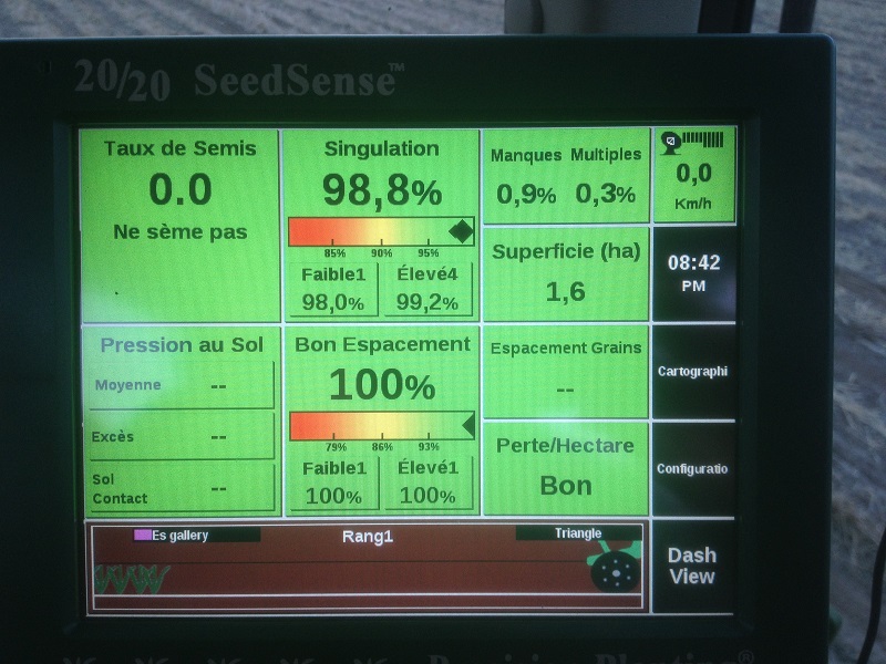

    Semis avec un semoir équipé de distribution mécanique Precision Planting
    Réglage semoir JD maxemerge - Page 11 Img_3515
    Réglage semoir JD maxemerge - Page 11 Img_3610
    Photo du moniteur de semis 20/20 pour montrer au septique qu'une distribution mécanique ça marche!
    Réglage semoir JD maxemerge - Page 11 Img_3611
