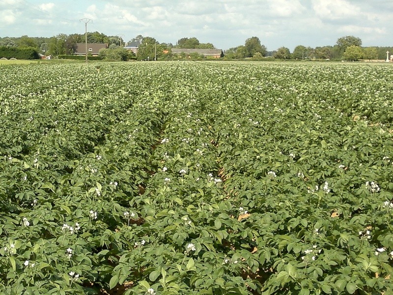

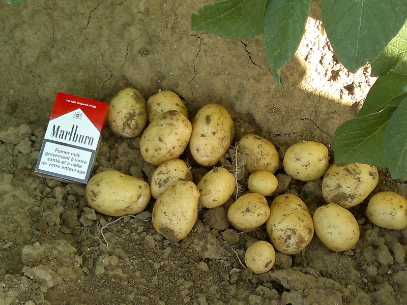

    Message par philaubers le Sam 25 Juin 2011, 06:56
    ça fleurit bon train![/url[url=https://servimg.com/image_preview.php?i=131&u=16184131]
    ce coup ci,17 patates au pied.ça varie de 12 à 18 en bintje,terres hétérogène. : victoire
    Messages : 24270

    Message par Poluxomatose le Sam 25 Juin 2011, 14:33
    Toujours avec toi ce triste paquet de clops !!! Tu vas me repondre c'est juste pour le repere pour la photo il est vide
    Acheter en France en + !!
    Messages : 8649
    default Re: évolution des cultures de pommes de terre 2011.
    Message par philaubers le Sam 25 Juin 2011, 14:40
    multimecano a écrit:Toujours avec toi ce triste paquet de clops !!! Tu vas me repondre c'est juste pour le repere pour la photo il est vide
    c'est ptét un de l'année passée qui est tombé par accident dans le champ de blé... 63
    Messages : 24270
    Message par sibalo le Dim 26 Juin 2011, 09:51
    C'est jolie tous ca Very Happy Dans les fontane ca reste bloqué a 15 pour le moment : grr
    Messages : 18035
    Message par Baj le Dim 26 Juin 2011, 10:17
    philaubers a écrit:ça fleurit bon train![/url[url=https://servimg.com/image_preview.php?i=131&u=16184131]
    Message par philaubers le Dim 26 Juin 2011, 10:43
    Espérons qu'elles ne sont pas aussi belles aux pays-bas et en allemagne sinon!!!!!....... chut rien fait
    ça reste quand même sec.on va voir comment ça réagit à 2-3jours de cuisson! : victoire
    Messages : 24270

    philaubers a écrit:j'ai tiré dans une bonne parcelle,un beau pied.il y a une piéce en pente ou c'est beaucoup moins bien.j'ai des felsina qui ont peu tuberisé.les buttes n'ont pas été trempées totalement....
    à mon avis,il n'y a rien de fait en rendement!
    chez nous ça va claquer , il y a des patates à diable !!!!
    Messages : 82535
    Message par BV-Fan le Dim 26 Juin 2011, 19:43
    comment ils font....ici 6 patates au pieds, plus de fleurs depuis 3/4 jours... :réfléchi
