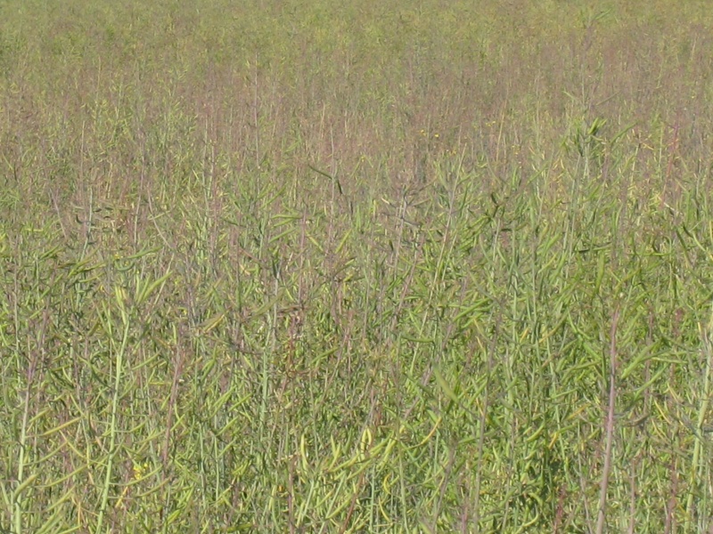

    Message par bidou02 Mer 01 Juin 2011, 19:39
    Colza violet par endroit Dscf7462g
    Colza violet par endroit Dscf7464
    Colza violet par endroit Dscf7463
    Colza violet par endroit Dscf7459
    rhizoctone violet ou nematode à galles, je reste là dessus (une vérole d'arrosage de sucrerie encore, c'est sur : la butte du champ est moins touchée, c'est là que l'eau ne "dort" pas lors de l'arrosage)

    Message par PatogaZ Mer 01 Juin 2011, 19:52
    ça sent le mélange maléfique !!! c' est comment aux doublages de rampe ??? corrélation ou pas ????

    Message par PatogaZ Mer 01 Juin 2011, 19:53
    c' est cette photo qui me chagrine , regarde , au bord de la parcelle ça ne le fait pas
