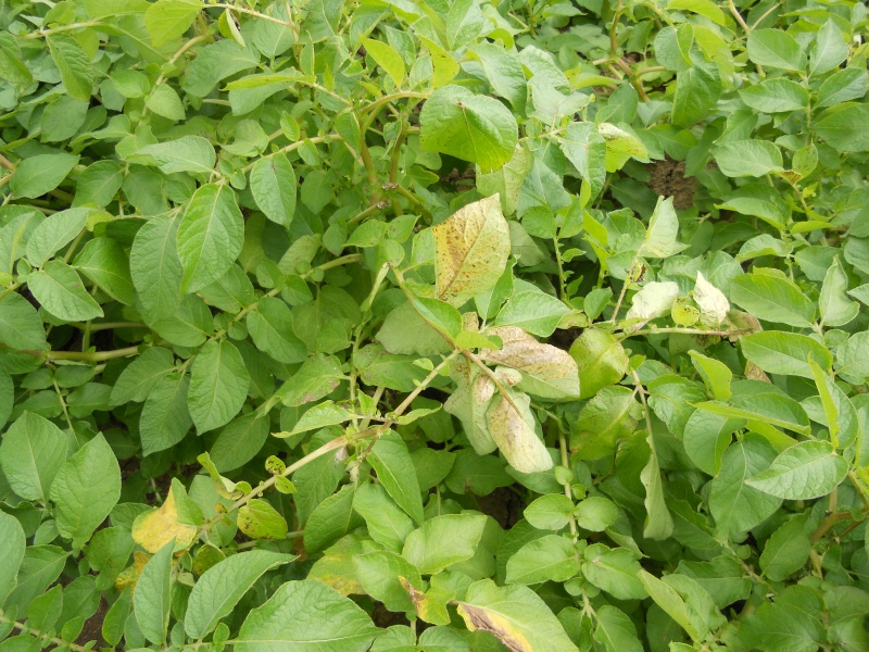

    Message par hermine 22 le Sam 25 Juin 2011, 13:29
    si c'est bien de l'alternaria ,la sensibilité variétale est enorme !!alternaria 00514

    Message par hermine 22 le Sam 25 Juin 2011, 13:36
    il en manque une !!alternaria 00716
