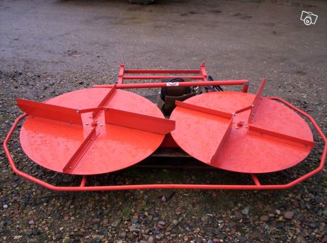

    et j ai peut etre trouver mon bonheur pour faire ma table d'épandage derriere mon epandeur
    est ce qu'il y a des utilisateurs de pailleuse ALTEC avec disque si oui qu'en pensez vous , ce truc la quoi ,voila a voir

    default Re: paillage des 400m2
    Message par sevi le Mer 24 Fév 2010, 23:31
    et ensuite tu le mets derriere la moiss batt comme éparpilleur de menue paille !

    Message par samsufi le Ven 12 Mar 2010, 23:48
    je viens vous donner des nouvelles concernant mes disques de pailleuse et bien ça va pas si mal sauf encore 2- 3 modifs par exemple une tole pour que la paille tombe au centre des disque pour que ça ecarte plus loin surtout en paille broyee
    enfin voila une tof pour vous faire voir mon instal

    tu vises juste avec ta table ALTEC car nous on fait avec une table d'épandage à 4 toupies (plus petites) et ca ne va pas super bien.
    1h30 pour 16 à 19 bottes carrées 120x70x2m1 plus 1h à la main pour 1200m²

    Message par samsufi le Mar 04 Jan 2011, 09:36
    jboy a écrit:tu vises juste avec ta table ALTEC car nous on fait avec une table d'épandage à 4 toupies (plus petites) et ca ne va pas super bien.
    des fois on fait un peu moins.
    ca fait quand meme de la poussière (en 2010 la paille a mouillée dans le champ= moisissures noires)
    pour ecarter au plus large possible il faut trouver les grands disques 1.2m de diametre c'est l'optimum pour faire un boulot régulier
    concernant ta paille j'espere que tu l'as traité pour l'aspergilose sinon tu risque d'avoir des problemes plus tard pendant ton lot

    Message par samsufi le Mar 04 Jan 2011, 10:12
    @papou :je prefere passer plus vite et plus pres environ tous les 3 m pour mettre une epaisseur reguliere de paille car j'ai encore un soucy qui est la regularité d'epandage selon le serrage des ballots comme ça si un coup ça en a mis moins le passage d'apres rattrape comme quand on épand de l'engrais double couverture

    Message par polo40 le Mar 04 Jan 2011, 23:40
    pailleuse dussau mecapuls trés bonne machine
    je m excuse mais je ne sais pas faire un lien avec le site
    taper pailleuse dussau sur google il y a l adresse et des vidéos
    trés polyvalente en plus de ca par contre mais amis allez chez jojo le bricole pour un petit dons de roro je crois 20 000 a confirmer
