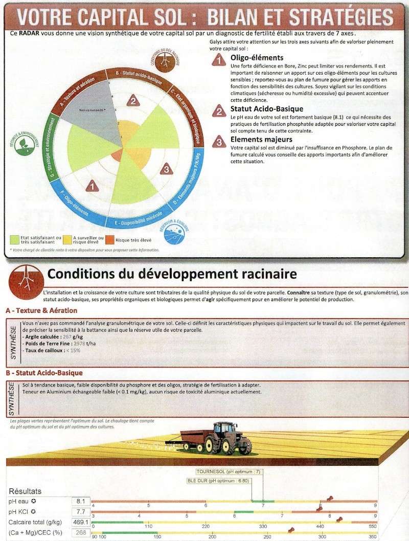

    comment je dois faire pour mettre l analyse de terre sur ace. ph 8.3
    la luzerne végété et pousse pas pas de nématodes sur les racines.

    je recopie sol basique argile 22%. PH eau 8.0 ph kcl6.8 calcaire total 0.4 ca/ CEC%92.8 matières organiques 14.4 activité biologique 39 c organique 8.4g/ kg équilibres cec me /kg 105

    tu manques de calcaire.si ton analyse est bien de 0.4 gramme par kilos de terre. ne pas tenir compte du ph ce sont deux choses differentes.marne est ça ira beaucoup mieux

    Message par fusa 32 le Lun 22 Aoû 2011, 22:08
    [img] [/img][img] [/img]

    le Ca2+ actif est un element primordial pour la luzerne, la preuve, là où elle pousse le mieux, c'est en champagne, et dans les terres "blanches" de facon général
    je pense que le soucis N°1 de ton sol c'est un gros gros soucis de P2O5, tu as 10 ppm en Olsen, donc autrement dit, RIEN DU TOUT de disponible.
    le fumier c'est pas mal pour la potasse, mais insuffisant pour redresser le P.
    Les scories pk pas, mais à conditions qu'elles contiennent du P, cadevient rare me semble t-il.
    Il faudra que tu fasses l'analyses des oligo, car il peut y avoir un manque de Mo ou B aussi. ne pas négliger le soufre avec les légumineuses.
    Pour un sol aussi compliqué que ca en impasse, le mieux serait que tu récupère un sac de chq type d'engrais, et que tu en balances un peu sur des microparcelles. tu verrais ainsi à T+1 à 2 mois quel élément fait le + défaut à ton sol.
    J'ai repéré ainsi sur des parcelles en impasse en PRP que ca réagissait à l'apport de PK et que ca redébloquait les cultures...

    Alors le fumier n'est pas incompatible avec la luzerne (sauf d'un point de vue réglementaire) mais le fumier contient de l'azote !!
    Donc la luzerne ne va pas s'emmerd** à développer des nodosités si elle a de l'azote à disposition à côté !!
    Je rejoins Bidou, ton analyse te montre une grosse défaillance en P2O5 qu'il va être difficile à corriger.
    Et pour conclure le bore est un élément primordial pour la luzerne

    Message par tf76 le Lun 25 Nov 2013, 20:43
    fusa 32 a écrit:l apport de phosphore tout les ans?
    c est un peu le type de sol que j ai
    un bon compost enrichi à la merde : victoire
    default Re: analyse de terre
    Message par basto le Lun 25 Nov 2013, 20:49
    et le ph vous en pensez quoi :réfléchi
    Messages : 21085
    Message par Invité le Lun 25 Nov 2013, 20:50
    Il est elevé, mais je doutes que ca soit a cause de toi
    Message par basto le Lun 25 Nov 2013, 20:51
    Premio a écrit:Il est elevé, mais je doutes que ca soit a cause de toi
    la roche n'est loin Laughing
    Messages : 21085
    Message par fusa 32 le Lun 25 Nov 2013, 20:52
    il est un peu haut mais de doute façon c est très difficile a faire varier
    Messages : 15870
    Message par basto le Lun 25 Nov 2013, 20:54
    fusa 32 a écrit:il est un peu haut mais de doute façon c est très difficile a faire varier
    oui mais pas la penne d'en rajouter : rr  il faut faire attention au support des fertilisants : victoire
