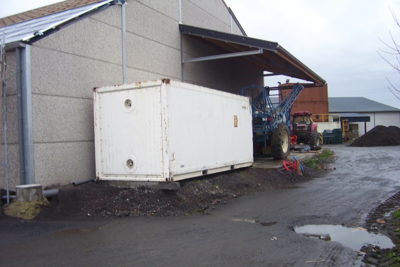

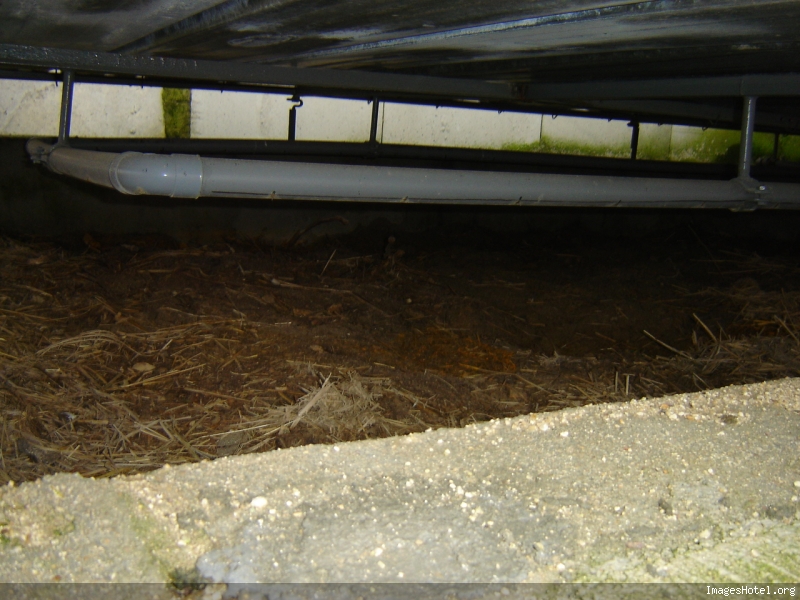

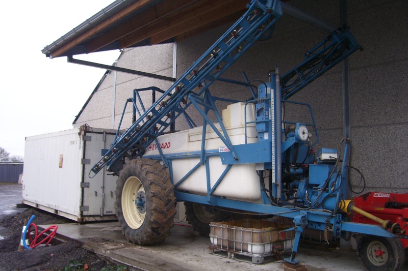

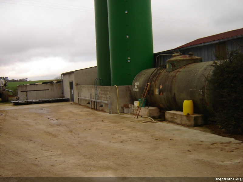

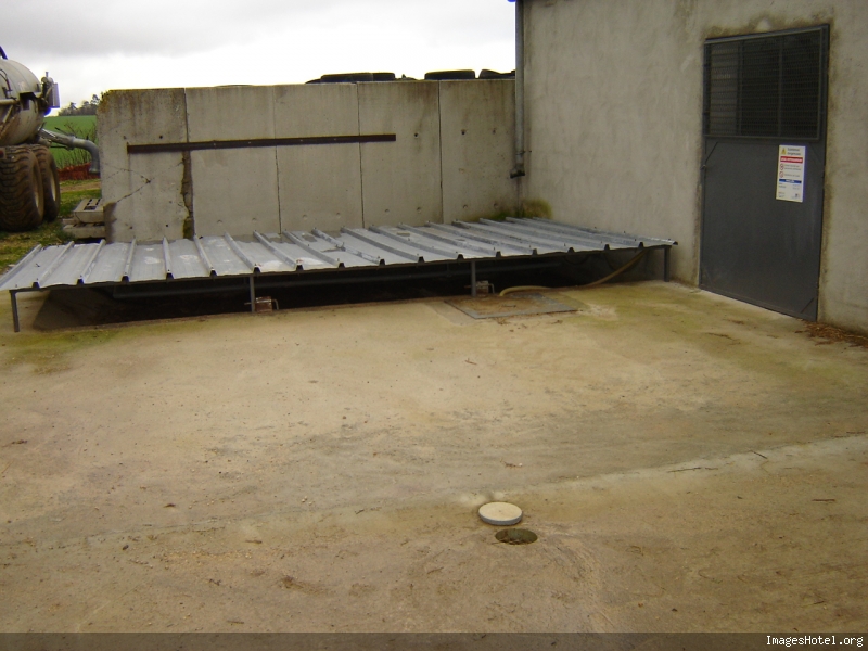

Re: Phyto Bac
quelques photos du phytobac
olivier- + membre techno +

Re: Phyto Bac
chaque exploitation a ses particularités , la tienne en a , la mienne aussi mais différentes.
la question première partait d'une demande d'info sur le phytobac , pas sur l'intérêt ou pas !
c'est un raisonnement global qu'on a eu quand on on s'est lancé dans la construction du phytobac :
renouvellement des cuves de stockage ( plusieurs cuves acier au 4 coins de la ferme), agrandissement du local phyto pour pouvoir y accèder au lève palette...etc
bien sur ça ne sert à rien , mais bon la plate forme de lavage remplissage nous permet de travailler au propre , le local phyto a un écoulement qui va directement dans le phytobac , les bidons vides s'égouttent sur la plate forme...
notre phytobac fait 11 m3,, un peu surdimentionné ( règlementation : 1.5 à 2 fois le volume d'éfluents = fonds de cuve, produits dans l'année)
le renouvellement du substrat composé d'un mélange terre paille ne se fait que si les conditions de porosités suite à un tassement ne sont pas top. ce qui veut dire dans l'extreme jamais , voire un renouvellement entre 5 ou 10 ans .
ce sont les références des 1er phytobac en service , vus dans la côte viticole de Beaune à quelques km de chez nous.

Re: Phyto Bac
olivier a écrit:quelques photos du phytobac
Je vois sur la photo que les vannes de tes citernes à azote traversent le mur de ta rétention
Question : est ce que c'est toléré, homologué par nos chers contrôleurs???
alceste- + membre techno +
- Messages : 8357
là où la lumière perce
Re: Phyto Bac
en fait on a mis 2 vannes : une à l'extérieure et une à l'intérieure ;
on les à eu gratos dans le tas de ferraille de la coop.
sinon ce qu'il faut faire c'est une vanne à l'intérieure et dans le muret , en face de la vanne, un bouchon pvc que tu enlèves à l'utilisation
- Messages : 794
nord 21
Re: Phyto Bac
C'est avec ces vannes là que tu vides l'eau de pluie ou t'en as une troisième ?olivier a écrit:en fait on a mis 2 vannes : une à l'extérieure et une à l'intérieure ;
dan 80- + membre techno +
- Messages : 1826
Somme Est
Re: Phyto Bac
DAN 80 a écrit:C'est avec ces vannes là que tu vides l'eau de pluie ou t'en as une troisième ?olivier a écrit:en fait on a mis 2 vannes : une à l'extérieure et une à l'intérieure ;
mais non , les 2 vannes sont mises bout à bout pour tirer l'azote du boisseau;
même par très grosse pluie , il ya très peu d'eau dans la cuve de rétention et ne nécéssite pas de l'évacuer
- Messages : 794
nord 21
Re: Phyto Bac
Le but d'un bac de rétention c'est que ce soit étanche donc ça se rempli avec l'eau de pluie...olivier a écrit:DAN 80 a écrit:C'est avec ces vannes là que tu vides l'eau de pluie ou t'en as une troisième ?olivier a écrit:en fait on a mis 2 vannes : une à l'extérieure et une à l'intérieure ;
Si c'est pas étanche et que t'as un bac pour faire joli ou faire plaisir à la DDA, t'aurait mieux fait d'en faire l'économie !
- Messages : 1826
Somme Est
Re: Phyto Bac
c'est pas bon les vannes qui traversent le mur !!!!!
