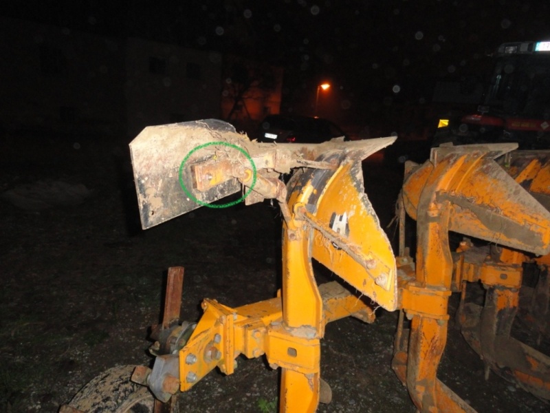

    Bon comme le vendeur de la 152T ne se précise pas, j'ai réessayé de labourer avec ma ...... de HUARD de ....... !!!!!!
    CA NE VA PAS !!!!!!!!!!!!!!!!!!!!!!!
    Le premier soc prend toujours 1 mètre de large et le reste tire en crabe .....
    Voila mes essais de réglage en photos, qui n'ont servi a rien!! (A part me ruiner les bras pendant 4 heures )
    Réglage théorique du 1er soc .... J'ai essayé de jouer la dessus en tournant la manivelle d'1 tour pas passe de labour.
    Je suis allé de 3 (au bout a gauche) jusque -4 (au bout a droite) sans que cela ne change quoi que ce soit !!!
    Les flèches montrent la position 0 .

    J'ai réglé le dévers de la charrue de chaque coté, de façon que les socs soient parfaitement paralleles au sol.
    Cela ne change toujours rien !!!!!!!!!!!!!!!!!!!

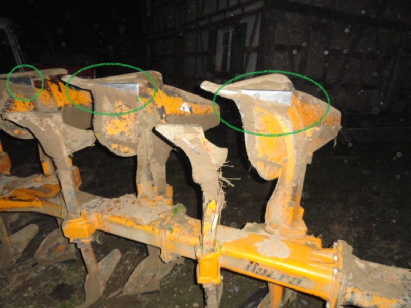

    J'ai ensuite essayé de mettre des cales aux vis arrières de fixation des contre seps pour que cela pousse un peu la charrue vers la partie labourée ....
    CA NE CHANGE ENCORE RIEN !!!!!!!!!!!!!!!!!!!!!!!!!!!!!!!!!

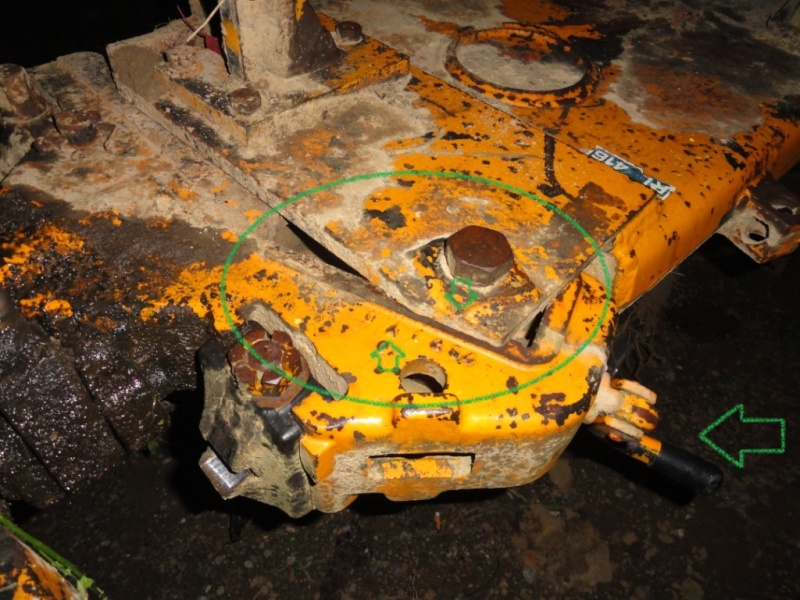

    J'ai encore essayé de faire le même système avec la dérive.... gros boulon entre la plaque et le support au niveau de la vis arrière (pour qu'elle pousse aussi)
    Devinez quoi ?? ..........................RRRRRRRRRRRRRRRRRRRRIIIIIIIIIIIIIIIIIIIIIIIIIIIIIIIIIIIIIIIIEEEEEEEEEEEEEEEEEEEEEEEEEEEEEEEEEEEEEEEENNNNNNNNNNNNNNNNNNNNNNN
    Ma super HUARD Dsc00720
    Cette charrue est réglée parallèlement au sol aussi bien d'avant en arrière que de coté !!!
    Elle s'obstine a se coller contre la butée du relevage coté non labouré !!
    J'y retourne demain mais ne sait plus quoi faire ...... HHHHHHHEEEEEELLLLLLLPPPPPP

    Message par riccou Mer 9 Nov - 20:13
    Les deux dernières années elle tournait presque parfaitement !!!

    pour bien la régler fait ça sans le 3° point , tu verra ça va beaucoup mieux : victoire

    tes contre seps sont bcp , bcp trop courts ......!!! comment veut tu qu ils puissent compenser l effet de chasse du au efforts portés sur toute la surface du versoir ?.... il faut les rallonger et ptet ressouder un rond en dessous epour les faire travailler sur toute la muraille de ton labour , c est en prennant appui sur cette tranche de sol non labouré que le contre sep empeche la derive de ton outil ensuite tu mets de l angle . plus ta charrue est ouverte moins le premier fer prends .... labour avec une charrue portée : toujours bras libres .. elle doit se centrer toute seule

    lothar a écrit: tes contre seps sont bcp , bcp trop courts ......!!! comment veut tu qu ils puissent compenser l effet de chasse du au efforts portés sur toute la surface du versoir ?.... il faut les rallonger et ptet ressouder un rond en dessous epour les faire travailler sur toute la muraille de ton labour , c est en prennant appui sur cette tranche de sol non labouré que le contre sep empeche la derive de ton outil ensuite tu mets de l angle . plus ta charrue est ouverte moins le premier fer prends .... labour avec une charrue portée : toujours bras libres .. elle doit se centrer toute seule
    non !! rien a voir il peut meme les enlever et il faut que ça marche droit surtout sur une losange !! : victoire

    idem lothar
    Bras toujours libres avec ce genre de charrue et le troisième point "pourrait" être une chaîne. Celui-ci ne devrait servir que pour les fourrières.
    qu est ce que ça change que ce soit une losange ? ce sont les meme forces et resultantes de force qui s appliquent . une charrue sans contre sep , c est comme un bateau sans derive , elle part de coté.... rien ne la tient ( sauf les bras de relevage)

    Message par basto Mer 9 Nov - 20:33
    lothar a écrit:
    une losange fait que faire basculer la terre et l'accompagne peu et pas de coutre pour ouvrir la raie , il y a peu d'effort sur le versoir par rapport a une charrue classique !!! de toutes façon quelque soit le type de charrue ça doit marcher droit sans le trois point et les stabilisateurs : victoire

    si as une problème de prise sur le premier soc la largeur entre pneus est trop grande. j ai eu le même problème avec le tm 190 .
    sur le livre il marque un quadrisocs en 16 entre roues 1.20 m a 1.30m.s est le gros problème des huards il faut un tracteur étroit.

    quelle voie avait le tracteur il y a 2 ans si elle labourais bien . le plus simple tu laboures PLUS .

    Message par laurent Mer 9 Nov - 21:01
    Est ce quelle chasse des deux cotés?
    A tout hasard elle n'airait pas pris un choc qui te fausserais le premier soc? Ca met arrivé en prenant un rocher le premier sep legerement plié et elle en prenait trop.
    regarde ton deport si le filletage n'est pas foiré ou une piéce cassé elle devrait rester a la position que tu regle perso pour la largeur de travail du premier corp j'alligne la tête au manchon pdf du tracteur stabilisatuer debloqués a fond et le 3eme point flotant je touche pas volant au moins je peux rouler le mégot : rr

    Message par riccou Mer 9 Nov - 21:04
    Le tracteur n'a pas changé!! toujours le même et a 1m40 .......
    Peu importe le sens, elle part toujours vers le non labouré !
    As tu retrouvé la notice MA31 ?

    Message par VERT 42 Mer 9 Nov - 21:27
    riccou a écrit:Personne n'aurait un bouquin de cette m....e ??
    je regarde demain on en a eu 2 comme la tienne
    Sinon essaie de modifier le réglage de l'aplomb (avec les vis sur le verrou )

    Message par basto Mer 9 Nov - 21:31
    de toutes façon se qui provoque un ripage de la charrue d'un coter c'est l'alignement , ensuite si ton premier versoir prend 10 ou 30cm cela ne la fera pas dévier : victoire le devers si tu n'a rien toucher , contrôle juste la longueur des bras : victoire
