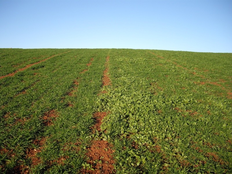

    Il va faire beau cette semaine....a votre avis faut il desherber ce blé ou attendre plus tard et faire une sulfo.

    fou furieux a écrit:Il va faire beau cette semaine....a votre avis faut il desherber ce blé ou attendre plus tard et faire une sulfo.

    T'as fait une photo la ou y a encore de la terre entre les cailloux ??? 77

    vous seriez accéder a vos terres pour le moment?
    désherbage blé  - Page 3 Ble_2710
    il n' y a pas urgence dans ce cas là

    default Re: désherbage blé
    Message par jpp81 le Lun 16 Jan 2012, 07:28
    Eugenio du 20-10 desherbe ( a gauche : rr ) le 18 11 11 avec 0.4 fosbury + 2 litres clorto+ 0.1 escapade a 90 litres Ha et bonnes conditions.
    Message par escrito17 le Lun 16 Jan 2012, 08:40
    ouais ,l'action racinaire des désherbants a été nulle chez moi,à cause de la sécheresse du mois de novembre,ça a cogné le blé et ça n' a pas tué les repousses de tournesol,avec le défi, mème au niveau graminées c'est trop juste,du coup faut que je repasse avec de l'atlantis, :tb
    Messages : 12578
    Message par manu17 le Lun 16 Jan 2012, 08:50
    tu l'as peut etre fait trop tot ? scratch
    Chez moi iso + alié + un chouilla de 2-4d , fait fin nov , c'est nikel , il y a quelques véroniques par ci par la.
    Messages : 4086
    Localisation New-aquitaine
    Message par escrito17 le Lun 16 Jan 2012, 09:02
    les conditions étaient optimales,stade 4f-1ère talle et avec la douceur,les adventices étaient bien sortient,vu l'avance qu'on avait et les conditions climatiques...à l'avenir, j'attendrai les 1éres douceurs printanières de février.
    Messages : 12578
    Message par Invité le Lun 16 Jan 2012, 09:07
    escrito17 a écrit:ouais ,l'action racinaire des désherbants a été nulle chez moi,à cause de la sécheresse du mois de novembre,ça a cogné le blé et ça n' a pas tué les repousses de tournesol,avec le défi, mème au niveau graminées c'est trop juste,du coup faut que je repasse avec de l'atlantis, :tb
    atlantis a 0.3 fin novembre ...... c est impec ...... je ferai si necessaire une hormone avec mon t1 .......... : victoire
