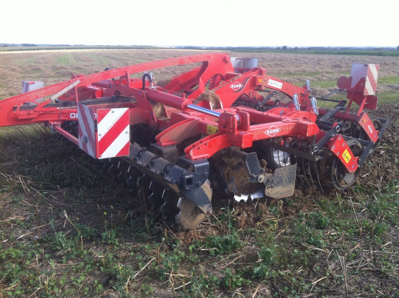

    Je remonte le sujet . Je sais que il y a des spécialistes des disques indépendants sur le forum : help . Le commercial m'a appelé pour que j'y donne mon avis sur ses disques indépendants mais je ne me sent pas assez calé pour trouver ou c'est que son outil pèche :réfléchi Est ce que les disques avant et arrières doivent ètre répartis comme sur ceux là ?http://pottinger.fr/fr/produkte_scheibeneggen_modell/800/terradisc/
    On voit que le disque arrière travaille bien au centre de l'espace laissé par les disques avants ce qui n'était pas du tout le cas de celui que j'ai éssayé.
    J'ai des problèmes informatique , je n'arrive pas à coller des photos sur le forum , sinon je vous aurais montré la bébète , ça me fait raler parceque un outil comme cela c'est justement ce qu'il m'aurait fallu .

    Message par bidou02 Jeu 12 Avr 2012, 19:33
    sur certains outils un peu léger ou juste en pénétration (disques trop petit) la subtilité est justement de placer les disques l'un derrière l'autre... le soucis c'est que ca fait un fond de travail en V, pas du tout régulier, et donc on scalpe nettement moins bien chaume et adventices ..... donc pour moi c'est de la M....

    Message par Invité Jeu 12 Avr 2012, 19:53
    bidou02 a écrit:sur certains outils un peu léger ou juste en pénétration (disques trop petit) la subtilité est justement de placer les disques l'un derrière l'autre... le soucis c'est que ca fait un fond de travail en V, pas du tout régulier, et donc on scalpe nettement moins bien chaume et adventices ..... donc pour moi c'est de la M....
    C'est peut ètre aussi qu'il est mal monté parce l'on peut régler un peu les disques en latéral :réfléchi Il n'est mème pas sur leur site , c'est un outil tout nouveau .Si une ame charitable pouvait m'aider pour les photos parceque ça me met "problème de connection" dès que je rentre sur un hébergeur triste

    Message par Invité Ven 13 Avr 2012, 11:42
    quel marque de déchaumeur à disque? - Page 4 Pict0047
    quel marque de déchaumeur à disque? - Page 4 Pict0046
    quel marque de déchaumeur à disque? - Page 4 Pict0044
    Ca marche , merci Fusa32 : victoire
    Voila la bestiole , jolie , pratique avec le cadre réglable et le relevage vertical , mais niveau travail vraiment pas top . Il ne doit pas faloir grand chose pour l'améliorer , le commercial m'a parler de la possibilitée de rajouter des disques pour la position cadre large parceque là , 12 disques pour 180 de travail c'est pas beaucoup. :réfléchi

    le relevage a la vertical,c'est astucieux pour le transport et pour le remisage,gain de place !

    Message par fusa 32 Ven 13 Avr 2012, 13:17
    sur les déchaumeurs que l on utilise en grandes cultures les disques sont tous dans le même sens sur la même poutre , est quel le travail est bien en extrémité et mauvais au centre?

    Message par Invité Ven 13 Avr 2012, 18:36
    sevi a écrit:le relevage a la vertical,c'est astucieux pour le transport et pour le remisage,gain de place !
    Pour le remisage :réfléchi Tu crois que l'on peut l'accrocher a un clou du mur comme une vieille veste ? : ha
    Pour le transport il faut se méfier : un bon virage à 40km/h et le tracteur en 150cm de large avec un poid haut placé c'est pas évident que l'on ne couche pas l'attelage , pour tourner en bout de rang c'est le top mais il faut faire attention au ballant.
    Fusa32 le travail au centre est encore le meilleur : il y a une dent centrale qui fait du bon boulot ! c'est au niveau des disques que ça cloche , et au plus on va vers l'expérieur au plus il y a des larges bandes non travaillés . Je ne l'ai pas éssayé le cadre sérré au maxi , mais mème dans la zone ou les disques sont les plus rapprochés il y a des problèmes .

    toujours dans mon idée d'acheter un ddi, on a demandés avec les voisins des démo a domicile, du coup hier test du razol akilon en 3m50, outil super lourd, j'ai un mf 6290 (135ch) qui a eu du mal a le relever, au déchaumage il est pas mal, bon mélange mais il fait légèrement des trous sur un coté, pour la préparation c'est bof bof des que l'on monte au dessus de 10km/h il commence a dandiner de droite a gauche et le résultat n'est pas top a mon gout, j'aurai pu essayer d'affiner les réglage pour un meilleur rendu mais vu la lourdeur de l'appareil (le rouleau est beaucoup trop loin du tracteur) ce ne sera pas celui la.quel marque de déchaumeur à disque? - Page 4 Img_1913quel marque de déchaumeur à disque? - Page 4 Img_1914on ne peut pas dire que le rendu soit magnifique, pourtant dans une zone limoneuse, le 1er déchaumage date de 8 jours, il a déja bien séché je vous l’accorde, on verra bien si les autres feront mieux!!
    aujourd'hui je devrai avoir un kuhn en 4m50 semi porté

    bayoubayou a écrit:toujours dans mon idée d'acheter un ddi, on a demandés avec les voisins des démo a domicile, du coup hier test du razol akilon en 3m50, outil super lourd, j'ai un mf 6290 (135ch) qui a eu du mal a le relever, au déchaumage il est pas mal, bon mélange mais il fait légèrement des trous sur un coté, pour la préparation c'est bof bof des que l'on monte au dessus de 10km/h il commence a dandiner de droite a gauche et le résultat n'est pas top a mon gout, j'aurai pu essayer d'affiner les réglage pour un meilleur rendu mais vu la lourdeur de l'appareil (le rouleau est beaucoup trop loin du tracteur) ce ne sera pas celui la.quel marque de déchaumeur à disque? - Page 4 Img_1913quel marque de déchaumeur à disque? - Page 4 Img_1914on ne peut pas dire que le rendu soit magnifique, pourtant dans une zone limoneuse, le 1er déchaumage date de 8 jours, il a déja bien séché je vous l’accorde, on verra bien si les autres feront mieux!!
    sur la photo,il est attelé sur le trou fixe du bas,il va donc chercher à mordre sur la 1ére rangée de disques et se dandinner,en l'attelant sur le trou oscillant de dessus ,tu équilibres le travail sur la 2ème rangée et il sera plus stable...

    Message par Invité Dim 26 Aoû 2012, 09:40
    la suite de nos essais ddi: un amazone 3,5m portéquel marque de déchaumeur à disque? - Page 4 Img_1915
    et un khun 4m semi portéquel marque de déchaumeur à disque? - Page 4 Img_1916
    l'amazone n'est pas lourd, facile a tirer (100ch suffise je pense), le rouleau fait un bouleau extraordinaire. le seul défaut que l'on lui trouve est qu'il est un peut trop léger en condition sèche il ne scalperait pas trop sinon vraiment bien. Si, un deuxième défaut: il a tendance a faire un petit trou sur un coté.
    le khun est plus lourd mais a part ça il n'a rien pour lui, mauvais en déchaumage, réglage de la profondeur par vis (bof bof), terrage pas régulié (semi porté sur le relevage donc des que l'on saute un peut il passe au dessus ou terre trop profond), de plus il passe pas trop bien dans les gros volume de paille.
    en préparation pour colza je les ai mis cote a cote:quel marque de déchaumeur à disque? - Page 4 Img_1917
    c'est certainement du au rouleau mais l'amazone casse mieux les mottesquel marque de déchaumeur à disque? - Page 4 Img_1918
    c'est pas flagrant sur la photo mais l'amazone a droite et le khun a gauche
    Bref on devrai encore avoir au moins un lemken et peut être un vader mais l'amazone a pris une sérieuse option sur les autres.
    Ce n'est pas un achat que je fait seul et en discutant avec les voisins nous somme tombés d'accord qu'il faut en plus d'un ddi pour déchaumage superficiel un déchaumeur a dents, mais ça c'est une autre histoire...
