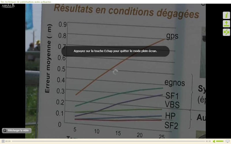

    Message par temeos le Jeu 13 Déc 2012, 10:29
    DOUBLE PS
    vive la facilité pour poster des images ici et je ne parle pas de la complexité d'envoyer des posts sans que ca plante, comparé à des forums comme caradisiac il n'y a pas photo
    Donc pour la troisième fois, je ré écris, à SAX
    comment peux tu donner de fausses informations de la sorte alors que tu sembles bosser dans ce milieu.
    J'ai déjà travaillé avec du Egnos et du SF1 et il n'y a pas photo, le SF1 est plus précis.
    Il a beau être vendu pour du 20 cm dans les faits on se rapproche des 5 à 8cm au pire 10 et il n'y a qu'à voir mes semis de blé pour le prouver.
    Sur des rayages de 1000m et environ 5 minutes de travail il n'y a pas à recaler l'appareil.
    Le tout étant au départ de bien calibrer l'antenne pour le dévers.
    Bien entendu il y a une dérive importante si je pars du champ et reviens après le repas de midi par exemple.
    Tu dis que TOUS les tests ont donné les mêmes résultats cad que pour toi tous donnent SF1 = EGNOS, alors que deux utilisateurs te disent le contraire, ainsi que ARVALIS, qui a fait un test très rigoureux avec leur quad.
    [img][/img]

    Message par temeos le Jeu 13 Déc 2012, 11:08
    sax a écrit:Les tests que nous avons fait se sont étalés sur 3 demi journées avec une ITC. Il est évident que ce n'est pas la même chose avec la SF3000 dans la mesure qui elle est GLONASS. On a pas refait de tests avec notre nouvelle antenne GLONASS, mais j'attends les mêmes conclusions. Après, temeos, tu le prends comme tu veux, mais c'est une réalité ! On peut rentrer dans des querelles de clochers, mais c'est vrai que les JD ne se trompent jamais et que les autres sont des c... Il n'en reste pas moins que seul JD est intelligent car eux seuls utilisent ce genre de service alors que tous les autres s'obstinent avec egnos alors qu'ils peuvent accéder à ce genre de technologie (via omnistar par exemple).
    Oui Sambott, j'ai des bonnes jambes... : rr
    Pour le fait que les autres utilisent l egnos plutot qu'un autre comme JD, ca les regarde, des raisons commerciales, d indépendance que sais je
    Dans aucun cas j'ai dit que JD était les meilleurs et ne se trompaient et que les autres étaient des cons, alors pas besoin d extrapoler des messages voire d inventer des propos non tenus pour pouvoir défendre et vendre ton bout de gras.
    Tu es juge et parti,aux autres de comprendre ce que je veux dire....
    Moi je dis deux choses, j ai essayé et j ai vu.
    Et apparemment ARVALIS aussi, la capture d écran en dit long.
    Et pour finir, avec la venue de glonass, le sf1 est plus précis que lors des tests effectués avec ARvalis, mais de pas grand chose, en revanche, plus de perte de signal proche d'un bois.
    Pour info, je perdais très peu le signal, même si cela arrivait et je le retrouvais assez vite, surtout comparé au système d'un ami avec son SAT plan qui lui perdait le signal a cote de chaque bois

    Message par sax le Jeu 13 Déc 2012, 11:21
    Ayant participé plusieurs fois à des tests ARVALIS, je reste toujours critique. En effet, il faut savoir que n'est publié que ce qu'ils veulent... On avait fait plusieurs tests sur des mesures egnos notamment. Ils n'ont jamais publié les résultats car ils étaient "trop bon". C'est une réalité !
    Après, bien sur que je vais défendre mon bout de gras. Je n'ai pas à rougir du travail que nous faisons par rapport aux autres et je ne vais pas dévaloriser des systèmes qui n'ont pas à l'être

    Message par temeos le Jeu 13 Déc 2012, 14:45
    sax a écrit:
    Bien sûr arvalis ne va pas donner des résultats car trop bon... bah voyons ! Elle est bien bonne celle la.
    Messages : 9390

    le sf1 ne rapporte rien ? bien au contraire et on est en plein dedans ! super argument comercial !
    pour le test arvalis, c'est bien une barre sur un quad. faudrait que je retrouve la photo. on comprend l'ineptie du test... les antennes sont au niveau du porte bagage. donc certaines subissent l'ombre du chauffeur et pas d'autres. la j'avoue que je ne sais plus qui etaient handicape
    sax
    Messages : 1577
    default Re: RTK par GSM
    Message par temeos le Mer 19 Déc 2012, 09:41
    sax a écrit:le sf1 ne rapporte rien ? bien au contraire et on est en plein dedans ! super argument comercial !
    Et bien oui le sf1 ne rapporte rien, la seule chose qu il rapporte est le fait qu il attire le client chez JD pour les faire passer ensuite au sf2 ou rtk.
    Mais au final les clients seraient chez egnos via JD ce serait pareil. Le client une fois appate avec le matos achete il a tendance a rester chez son fournisseur, si il en est content cela va de soi.
    SF1 ne rapporte rien a JD directement, pas de location de signal a faire payer au client ou autre, tu payes a la limite au debut le deblocage comme n importe quel autre logiciel et voila rien de plus....
    Pour ce qui est du test de arvalis j avais vu la photo lors de notre journee formation sur ce sujet, et toutes les antennes subissait les memes contraintes.
    Bref, parler avec un commercial n apporte pas grand chose au final, ce serait comme vouloir faire changer de religion au pape.
    Ce qui est marrant avec les commerciaux c est qu ils n arretent pas de dire du bien de leur marque, et si un jour un concurrent X leur propose un meilleur salaire, alors d un coup ils te diront AH mais non, mais la marque X est encore mieux que celle avec qui je bossais avant.

    OK, bravo, jd et toi êtes les plus beaux et les meilleurs ! Non, mais sans blague, j'attends toujours une explication sur la supériorité du sf1 sachant qu'ils ont moins de centre de controle au sol et que c'est le même principe de correction.
    Pour le test arvalis, pas moyen de retrouver la photo, mais c'est évident que le conducteur du quad était un obstacle à la réception et que les antennes, suivant leur position, subissaient plus ou moins cet impact. Maintenant, c'est peut etre la jd qui était handicapé. Je me souviens plus la place des unes et des autres.
    En tout cas, je t'invite à poursuivre ce débat qui resterait stérile en privé afin de préserver les forumeurs d'un débat intégriste non fructueux, car sans éléments techniques impartiales.

    C est marrant les excuses que tu trouves pour démonter le test de arvalis car il ne va pas dans ton sens
    Et puis en quoi ai je dit que JD ou moi sommes les meilleurs ? je ne vois même pas ce que cela à voir avec moi.
    Demande toi plutot comment ca se fait que les autres fassent moins bien alors qu ils ont plus de centre de controle au sol ?
    Tu preferes sans doute le mp, comme ca tu peux continuer la désinformation et tenter de vendre ainsi ton matos aux mecs qui n y comprennent rien et buvent tes paroles comme celle du messie.
    En tout cas, je parle aprés avoir testé les deux
    d'autres ici également, et en plus comble du comble un organisme externe nous montre que le SF1 il y a un an était plus précis que le egnos
    CQFD mr le commercial

    Message par temeos le Jeu 20 Déc 2012, 18:05
    Bonjour à tous, voici la réponse à mon mail de Caroline Desbourdes
    Arvalis Institut du végetal
    Spécialiste Agriculture de Précision
    Je pense ainsi que la boucle est bouclée
    "Les premiers tests avaient effectivement été réalisé sur un quad dont la barre, sur laquelle était les antennes. Elle était au-dessus de la tête du chauffeur (je vous met une photo en dessous de ce mail), il n'y a donc aucune possibilité que le chauffeur masque certaines antennes. Par contre, il y a des différences de réponses selon les consoles utilisées (et surtout les antennes). Les dernières mesures (du mois dernier, données non publiées) sur la plus grosse console de Trimble donne une précision moyenne de 22 cm à 15 minutes (temps entre 2 aller-retour) et de 51 cm dans 95% du temps. Sur la console JD (antenne SF3000), les dernières données (non acquises en même temps, décembre 2010), donnent une précision moyenne de 12 cm à 15 minutes (temps entre 2 aller-retour) et de 26 cm dans 95% du temps. Ces données ont 2 ans mais dans tous les cas, la précision se serait améliorée et non l'inverse. Le SF1 (indépendamment du système d'autoguidage) est plus précis que egnos."
    et voici la photo
    comme quoi les arguments de sax comme quoi le conducteur des quad cree des zones d ombre est juste à mourir de rire.

    Sur ce test ok, mais sur le test de 2006, les antennes n'étaient pas là, mais sur le porte bagage...
    Pour ce qui est des résultats obtenus lors de ce dernier test, il manque quelques éléments techniques comme le paramétrages des horizons et surtout, si le glonass avait bien été désactivé sur la JD. Je lui demanderais quand je la verrais
