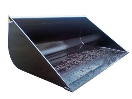

    Message par vhv le Lun 09 Jan 2012, 21:55
    y a un nouveau godet riman, j en ai entendu que du bien

    Message par br000 le Mar 10 Jan 2012, 12:03
    vhv a écrit:y a un nouveau godet riman, j en ai entendu que du bien
    Comment chargez vous vos patates ? Godet_special_pomme_de_terre_CP
    je charge avec le meme bac .tu rentres tout doucement et tu redresses .c'est impec. Very Happy

    Message par vhv le Mar 10 Jan 2012, 12:05
    tu mets combien dans le bac??

    Message par br000 le Mar 10 Jan 2012, 13:23
    vhv a écrit:
    tu mets combien dans le bac??1500k

    moi j acheté le nouveau godet riman "special patates", il est tres long ca permet de bien le remplir sans pour autant pousser dans le tas, c est super nettement mieux que les 2 autres que j ai qui sont plutot fdes godets cereales (dans l instant je ne me rappelle plus du prix)
    Comment chargez vous vos patates ? Godet-grand-volume-470060
