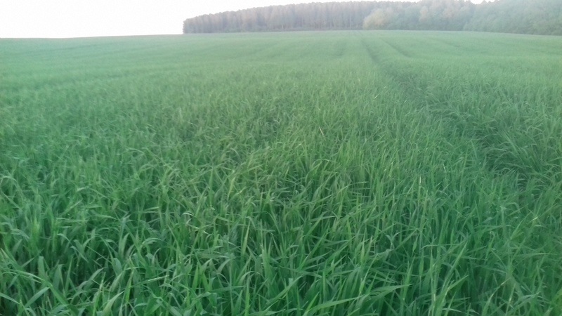

    Message par marie70 le Ven 26 Mai 2017 - 15:58
    notre orge de printemps au 25 mai
    Semis orge de printemps, quand chez vous??? - Page 17 Dsc00716
    Semis orge de printemps, quand chez vous??? - Page 17 Dsc00717
