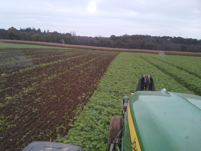

     un passage d'héliodor derrière maïs grain !

    Message par Bill 56 Lun 01 Déc 2014, 20:05
    Voici les photos des levées, par elles ne sont pas top, mon objectif du tel devait être dégueulasse et j'ai pas vu !Héliodor Lemken qui connait - Page 2 <a href=Héliodor Lemken qui connait - Page 2 20141211" />Héliodor Lemken qui connait - Page 2 <a href=Héliodor Lemken qui connait - Page 2 20141210" />
