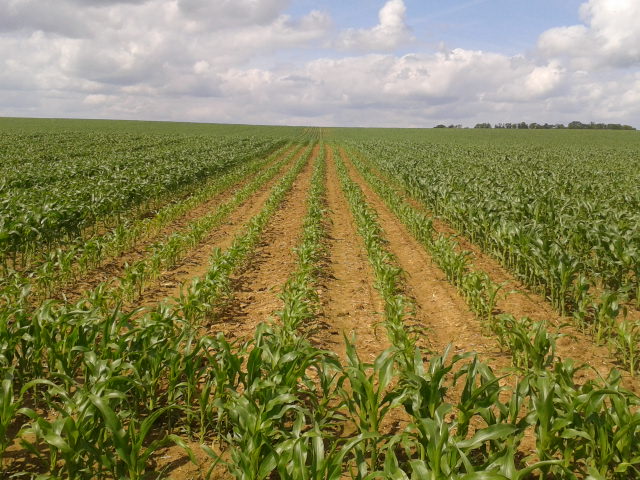

    pour ceux qui douteraient encore de l'efficacité de la fertilisation starter sur maïs :
    fumure : compost à l'automne
    300 kg/ha de 16/12/12 en plein
    350 l/ha de sol 39 en plein
    120 l/ha de 14/48 (aux 100L) en localisé : 40 l sur le rang et 80 l en décalé 5/5 cm du rang
    petit essai de coupure de la distribution électrique sur 60 mètres , histoire de voir et ben voilà on voit : rr
    pour les incrédules de la fertilisation localisée  - Page 3 Photos10
    pour les incrédules de la fertilisation localisée  - Page 3 Photos11
    pour les incrédules de la fertilisation localisée  - Page 3 Photos12

    Jack, quel rendement as fait ta parcelle ? as tu pu noter un écart de rendement avec et sans ?

    snif a écrit:Jack, quel rendement as fait ta parcelle ? as tu pu noter un écart de rendement avec et sans ?
    rdt : 107 qx aux normes
    je n'ai pas fait de pesées et je ne pense pas qu'il y ait un gain de rdt significatif
    par contre en humidité : 2 points de moins avec starter
    des résultats à confirmer l'an prochain avec un protocole d'essai plus pointu ...

    Je redécouvre le sujet et un peu déçu ,cette différence impressionnante ,pose des questions .

    Agrimarne a écrit:Je redécouvre le sujet et un peu déçu ,cette différence impressionnante ,pose des questions .
    tout est fertilisé ou juste ce qui est nain?

    pour les incrédules de la fertilisation localisée  - Page 3 2014-011
    test coupure de la ferti localisée de l'année
    à gauche 100 l de 14/48 , à droite zéro
    il faut attendre le stade 6 feuilles pour commencer à voir les premiers symptômes
    default Re: pour les incrédules de la fertilisation localisée
    Message par Invité Mer 11 Juin 2014, 22:02
    pour les incrédules de la fertilisation localisée  - Page 3 2014-012
    autre test, autre parcelle : variété adevey
    Message par thierry01052 Mer 11 Juin 2014, 22:05
    Pour le 14 48, Jack, t'as des sols à pH élevés?
    Tu as fais des pesées à la récolte?
    Message par MICHMUCH Mer 11 Juin 2014, 22:07
    la fracture est + flagrante avec du liquide que du solide
    pour en faire a l'automne et au printemps avec coupure sur toutes les culture
    je n'ai jamais vue de différences aussi flagrante
    Message par Invité Mer 11 Juin 2014, 22:12
    thierry01052 a écrit:Pour le 14 48, Jack, t'as des sols à pH élevés?
    pH autour de 6.5 à 6.8
    pas de pesée sur maïs, mais on s'aperçoit que cette différence, flagrante au mois de juin, s'estompe petit à petit, reste juste un peu de précocité de gagné donc quelques dixièmes de point d'humidité en moins ...
    l'an dernier, je n'ai jamais vu de différence marquée comme sur les tof de 2012
    cette année ça marque un peu ... on va suivre ...

    Message par gingko Jeu 12 Juin 2014, 08:24
    jack77 a écrit:pour les incrédules de la fertilisation localisée  - Page 3 2014-012
    meme visuel ici .en essai coop ca fait 5 a 7 qx d ecart .vu un agri hier qui me disait qu est ce ta fait a ton mais?.seme le 15 avril il fait 80 cm de haut .a suivre.
