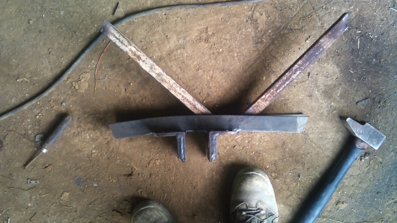

    Quelques photos de la fabrication d'une fagoteuse pour le bois de chauffage réalisée avec un ami. Réalisation avec les moyen du bord; une vieille débardeuse portée 1 stère, une cintreuse, des tubes et de la cornière de recup' place aux photos:
    Fabrication du support pour le moteur hydraulique avec 4 bout de cornière
    Voila la machine est terminée, le premier teste n'a pas était concluant la fixation de la base du vérin n'a pas aimée la blague triste
    avant / après
    Modification de la pince enrubannage pour la reprise des fagots; un tube d'un coté et deux morceaux de vieille dent d'une griffe faucheux de l’autre

    beau boulot, le moteur hydraulique sert à quoi?? tendre les cordes?

    Le moteur hydraulique sert bien à tendre les cordes, un système à cliquet aurait surement fait l'affaire mais comme j'avais le moteur et un vieux distributeur j'ai choisi cette option.

    et comment tu fais le nœud une fois tout bien tendu?

    C'est pour vendre et aussi pour limiter la manipulation, le bois fendu en 1 mètre et directement fagoter, plus besoin de le reprendre en tas pour le cubage avant la vente
    Comme çà :

    pas mal la pince parcontre ne pas oublier d enlever les dents pour l enrubanage : ha : ha
