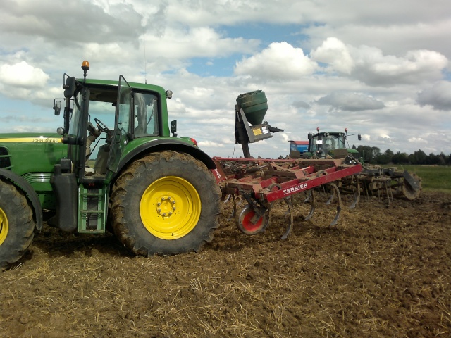

    Message par escrito17 le Ven 20 Juil 2012 - 23:23
    aujourd'hui,mise en route chez moi du rubin 3m50tout neuf de la cuma.vous remarquerez l'emplacement du compteur à l'intèrieur du rouleau,c'est là qu'on a pensé qu'il serait le mieux protégé. à 12,5km/h,pour prendre une photo,c'est chaud!
    un peu d'effet tôle ondulée en profondeur,mais le boulot est quand même pas mal,je sens que je vais mettre mon vieux cover en préretraite... : rr

    Message par bidou02 le Sam 21 Juil 2012 - 10:47
    => semelle de disque. si tu ne fait que ca comme outil dans tes parcelles, tu verrras les limites du système... !... enfin je dis ca, je dis rien.... je sais que quand on raque 15000 pour avoir un bel outil, on a envie de le passer partout, surtout que "ca fait beau au dessus" .....
