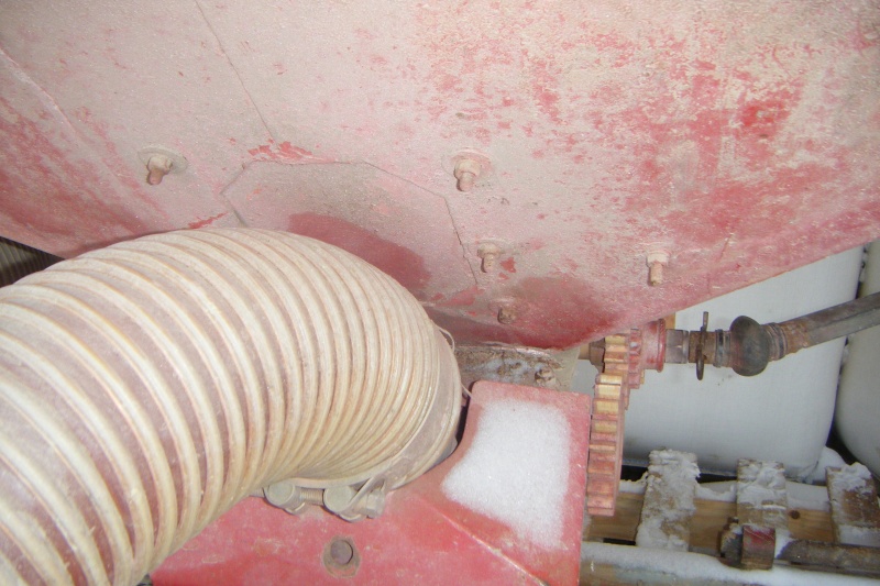

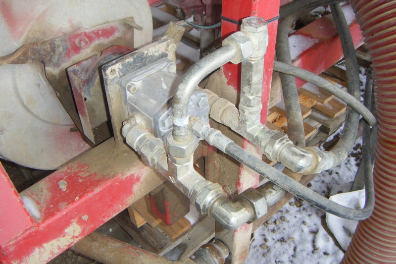

    Message par tf76 Sam 09 Jan 2010, 16:51
    nous on a 2 sème exact de chez horsch avec la trémie monté devant pour l'équilibre du tracteur fait par nous même, moteur hydraulique sur la turbine avec un drain pour le moteur (3 tuyaux), capteur de vitesse (pour moi obligatoire), pour la tête tu peut bouché des sortis en faisant des triangles en tôle qui bouchent 3 a 4 sorti a chaque foi, plutôt que de bouché les troues (formation de turbulence ), et pour ma par l'inversion de la roue mécanique (avec une vielle pompe hydraulique), je te met une photo de l'ensemble si tu veut des détails je ferrais des photo précise des différent point a bricolé, pour la pompe je peut te donner une entreprise qui ma fourni en MP si tu est intéressé

    NE PAS CONFONDRE MOTEUR LENT ET RAPIDE ils sont très différents Modif semoir accord turbine hydraulique 214905

    Pour moi vu les explications ton semoir est monté en rapide avec tube de drainage de fuites qui évite les surpressions interne.

    +1 moi moteur rapide, mais branché direct la turbine, sinon encore courroie et poulie, pas simple le montage, perso un date montage a bientôt 2 an sur 4240S, qui fait environ 200 Hs par an, et jamais heu de panne.

    en prise direct sur la turbine, tu es tranquille d'etre entre 5000 à 8000 tours/mn.
    il faut démultiplier et compenser par un moteur hydro plus "costaud" (cylindrée), surtout si lent.

    la vitesse tu la réglé au distributeur (débit d'huile) , je tourne entre 3200 et 4000 tours suivant les quantité de grain et densité de graine, si tu met que 6 sorti il faudra tourner moins vite ??

    Voila quelques photos du montage, le moteur hydraulique a été fourni avec le bibass pour ne pas le faire tourner a l'envers par mégarde, et directement adapté avec le manchon qui ce met a la place de la poulie et un flector pour corriger les défauts de l'alignement et amortir les vibrations entre les deux. Normalement une arrivé et un retour suffise, mais au bout de quelques années ça a fuit alors on a mis le petit tuyaux au milieu du moteur qui draine les fuites interne. Les flexibles diamètre 3/4 de impec et prise rapide pareil pour éviter l'échauffement de l'huile pour l'arrivée et le retour, le drain le moins cher possible
    Modif semoir accord turbine hydraulique Dscf1910
    la, le manchon entre la turbine et la pompe, qui est livré avec le kit, donc rien de particulier, a par le capteur de vitesse rond au dessus du manchon, qui indique la vitesse, sur la photo on voit pas , il y a un graisseur vissé dans le manchon qui indique le signal. Je me sert du boitier monosem NG+3 avec la prise qui indique la vitesse d'avancement, en changeant le code
    Modif semoir accord turbine hydraulique Dscf2017
    sur cette photo je te montre le raccord entre la turbine et le coude sous la distribution, on vois pas car j'ai mis un morceau de gaine pour protégé le tuyaux souple (gaine pour hotte aspirante de cuisine) car les cannes de tournesol la perce
    Modif semoir accord turbine hydraulique Dscf2010
    la on voit la pompe hydraulique de recup, pour inverser le sans de la roue car comme on a inversé la trémie la roue est pas du même coté, donc elle tournais pas dans le bon sans, d'un bout du raccorde la cardan pour aller a la distribution en perçant un trou dans l'axe, et de l'autre il faut ouvrir la pompe, souder un morceau d'arbre au boue du pignon et trouer le carter de la pompe et soit tu met un manchon entre l'arbre de la roue et la pompe ou tu soude les 2 arbres comme c'est fait sur la photo.
    Modif semoir accord turbine hydraulique Dscf2011

    sur cette photo je montre la sorti d'air avec le grain qui a l'origine sort dans la trémie (rebouché avec une tôle), rien de sorcier, un morceau de tuyaux souple ex-pré pour éviter l'électricité statique, et conçu pour la circulation du grain,... en 100 de diamètre
    Modif semoir accord turbine hydraulique Dscf2015

    Beau montage SEB 55 ,il manque le clapet roue libre ,pour protéger ton moteur lors de l'arrêt ,ou mauvaise manip ,regarde la photo de Tf76
    Montage simple et efficace.
    Merci,
    Au final j'ai pris le même moteur hydraulique monté sur les turbines KV, de même que l'accouplement moteur turbine.
    D'origine chez KV, ils sont montés de cette manière sans clapet roue libre, apparament, il n'y a pas de problème, dans la mesure où le retour est libre (sans repasser par le distributeur).
    A voir dans le temps.
