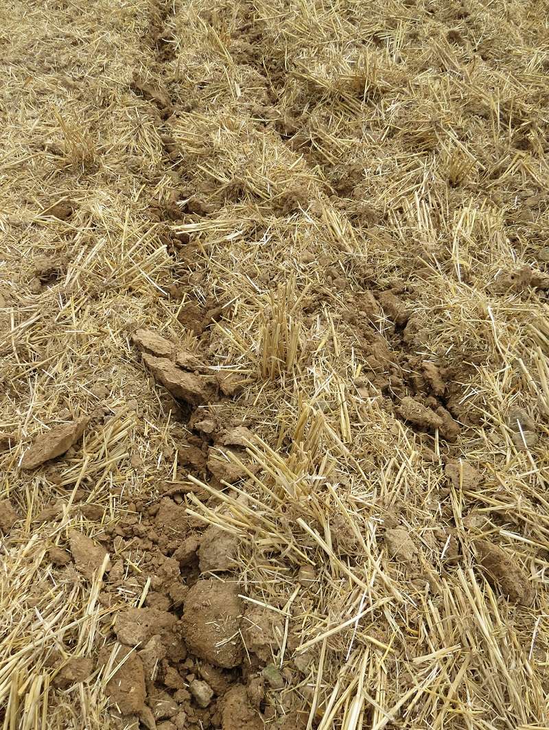

    [quote="JJ"]Pour ta semelle a 20, le mieux est certainement de ne rien tenter en travail du sol et de miser sur les vdt .
    Quand tu vois la photo, sachant qu'il a eu des couverts , pailles restituées , compost tous les 2 ans.
    Je serais en retraite avant d'avoir un sol vivant. :réfléchi :réfléchi

    Non, jj est encore imprégné d'idéologie chambre. J'ai pas écrit de chambre : rr. Pendant ce temps, les années passent, la retraite approche, et les euros ne sont pas rentrés.
    Un fissurateur qui ne bouge pas la terre avec un rouleau, quand c'est au plus sec.

    default Re: Meilleur outil a dent pour travailler profond
    Message par d.d. le Jeu 08 Juin 2017, 20:11
    Meilleur outil a dent pour  travailler profond - Page 2 <a href=Meilleur outil a dent pour  travailler profond - Page 2 Masses18" />Pour rétablir une structure pour moi soit la charrue ou la charrue express .
    quand j'ai vu le travail de la perrein la première fois j'ai été impressionné et convinçu que l'outil me convenait
    1 comme préparation pour semi couvert hivernal décompaction sans lissage et incorporation de la mat. org sur les  10 premiers  cm .
    au printemps  pour pomme de terre comme premier passage casser le fond sans boulverser  les horizons et déjà affiner un peu.
    Messages : 3870
    Localisation LIEGE BELGIQUE
    Message par DEMONFAUCON le Jeu 08 Juin 2017, 21:32
    Donc tu le passes avant l'implantation du couvert ?
    Tes pointes travaillent à quelle profondeur ?
    La charrue pour refaire une structure, ok, mais à court terme.
    Si la structure est mauvaise, le labour n'est pas toujours fait en bonne condition. Que devient la semelle de labour ?
