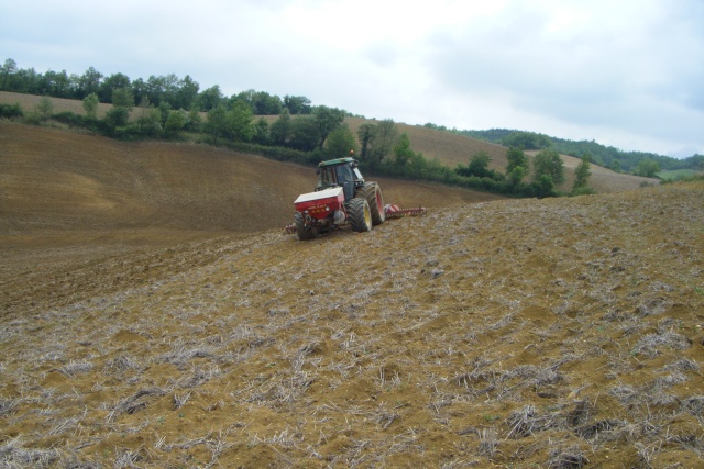

    On avait un korund 7m50 avec dents gamma sans lame niveleuse (non labour depuis 15ans). En reprise d'un déchaumage d'hiver il allait super bien, pas trop de bourrage. Mais lorsqu'on passait sur un décompactage d'hiver, c'était pas top. On l'a revendu à un collègue et acheté un einböck taïfun en 6m, un superbe outil !!
    [img][/img]
    [img][/img]

    J’espère que les roues au travail ne touche pas le sol ?
