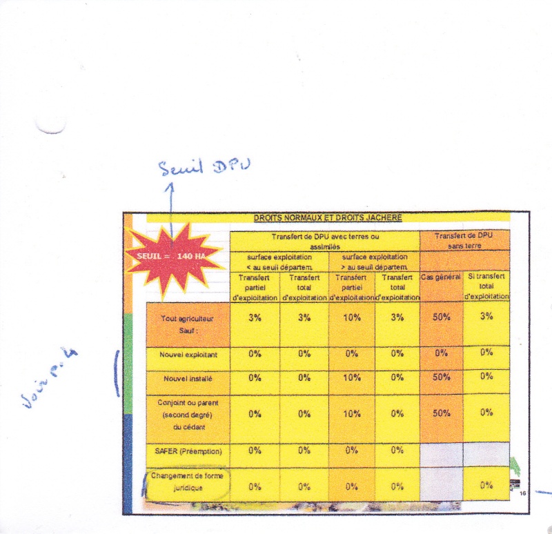

    Message par Pierre89 le Mer 13 Fév 2013, 13:47
    [img]Transfert de dpu Dpu10[/img]

    il y a un prelevement a chaque changement de proprietaire de dpu
    mais a 3 % ca ne represente que 10 a 15 €/ha !
    comme vous louiez les dpu a votre pere et que c est vous qu il les activiez , peut etre qu il serait possible de rien changer pour l instant
    mais le risque c est le jour ou vous allez plus rien louer a votre pere car il aura alors des dpu sans terre et la c est 30 % mini de prelevement pour les faire changer de proprietaire
    mais c est vrai qu il y a peut etre aussi une derogation pour les terres familiales quand il y a donation ou succesion !

    En clair, soit je le fais maintenant et je perds 3 ou 10%, soit je le fais plus tard et je perds 30% triste
