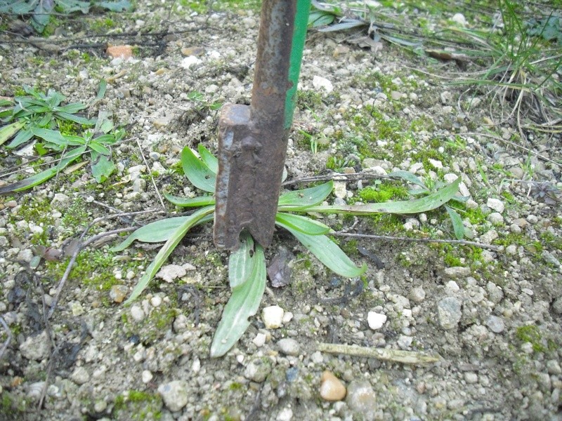

    Message par lafouine le Mer 27 Fév 2013, 19:31
    AFC est a coté de chez moi
    je leur achete toutes mes pieces au carbure
    Bidou, sur mon vibro flex, j' ai une herse lachaud et j' ai soudé leur adaptation carbure dessus pour limiter l' usure
    je te ferais des photos des que j' ai un moment

    Message par PatogaZ le Mer 27 Fév 2013, 19:40
    flo45320 a écrit:
    PatogaZ a écrit:pour flo , ton rechargement c' est bien mais je je mettrais derrière la dent , là tu vas trainer des débris de la façon que tu l' as collée , quand tu vas lever en bout de planée tu vas en avoir plein ta herse
    J'ai déjà travailler avec et mis à part quelques trainasses qui sont accrocher dedans pas de soucis majeurs
    Le fait de mettre le rechargement derrière ne protège plus la dent par contre
    il faudrait que ça monte plus haut pour pas raccrocher , perso je soude des barreaux de chargeuse à betteraves et je les mets derrière le dent comme ça ça raccroche pas
    Messages : 79966

    Message par lafouine le Jeu 28 Fév 2013, 09:27
    voila des photos des pastilles de carbure bombées sur la herse lachaud
    Messages : 2524
    Localisation les 2 chèvres

    Message par bidou02 le Jeu 28 Fév 2013, 11:30
    pas mal, j'aime bien.
    de la plaquette bombée comme ca c'est costaud, il en faut déjà pour les bouffer ! (à la limite ca s'usera peut etre au dessus avant qu'elle soit attaquée !)
