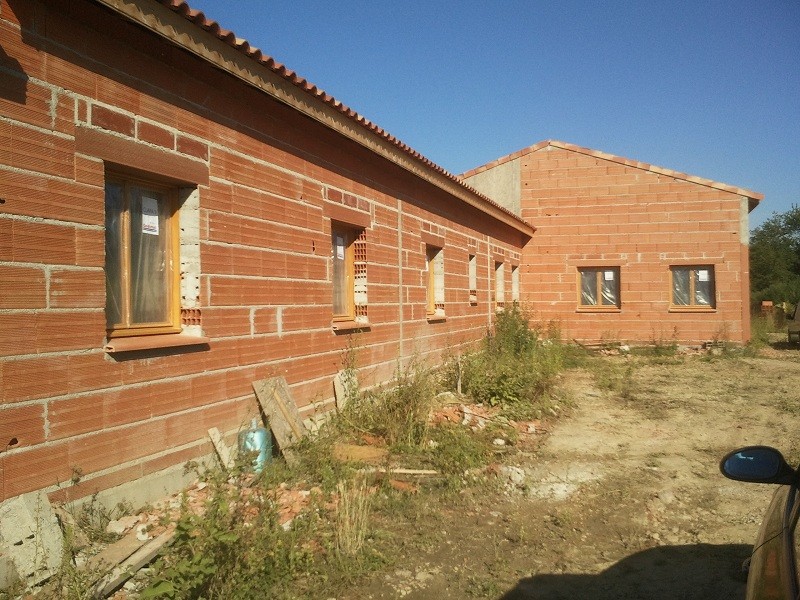

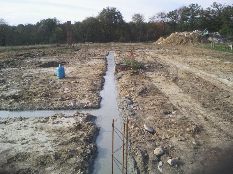

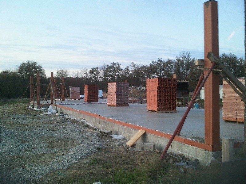

    Message par JM le Sam 09 Mar 2013, 20:51
    l'hiver dernier , on rase la ruine
    les fondations
    la dalle
    le gros oeuvre et les fermettes
    le toit
    les menuiseries
    Aujourd'hui , un appartement est fini , le 2eme en est au carrelage...
    C'est la deuxieme maison que je fais , mais c'est la derniere ; je trouve dur par rapport a il y a dix ans . En plus le temps me manque rame

    Message par Poluxomatose le Sam 09 Mar 2013, 21:47
    +1 Beau travail !!
    c'est vraiment beau une toiture en tuiles "provençales" (je ne sais pas si cela s'appelle comme ça)

    Message par Invité le Dim 10 Mar 2013, 09:29
    beau boulot
    sinon explique pourquoi tu as monté les angles de mur avant
    en principe pour la solidité des angles on croise les briques dans les coins ?????

    Message par JM le Dim 10 Mar 2013, 10:45
    marmotte a écrit:beau boulot
    Alors ce sont des poteaux monolite , j'ai fait ma maison pareil il y à 13 ans et pas une fissure.
    Cela permet d éviter de monter les angles , il reste plus qu' à tendre un cordeau entre les poteaux monolite qui sont déjà d aplomb et aligner les briques.
    Enfin bref c'est fait pour les amateurs comme moi : rr
