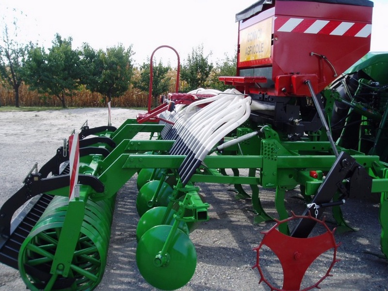

    voila je suis a la recherche de photos de montage de barre de semis montée sur HR entre le rouleau packer et la planche nivelleuse.
    quelq'un aurait il cela. merci d'avance : victoire

    va voir sur le site alpego ils ont un montage de sorte.

    l'ideal ce serait un truc comme ca :réfléchi
    default Re: RAMPE DE SEMIS A LA VOLEE
    Message par massey8210 le Dim 10 Mar - 14:24
    steph pour du blé la tremie est un poil juste................:)

    oui mais y'a pas de precision dans la description si ca se trouve c'est pour tout autre utilisation : rr
    Message par Invité le Dim 10 Mar - 14:28
    pour de l'hybride ça va aller .

    tu peux aussi adapter çà:
    du tube coupé à 45° et soudé sur une cornière à l'espacement de 12.5 ( ou selon convenance)

    c'est pour semer des colzas avec la barre nivelleuse descendue au max et du blé en relevant la barre nivelleuse et en inclinant la barre de semis... : victoire

    avec quel semoir ?

    venta kuhn

    donc tête de distribution à l'arrière plus le nombre de tubes dont tu as besoin et un peu de soudure
    si tu fais une rampe de semis amovible tu pourras même t'en servir sur un autre outil ou sur l'avant

    ok mais j'ai peur que ce soit juste entre le packer et la barre nivelleuse ? :réfléchi : victoire
