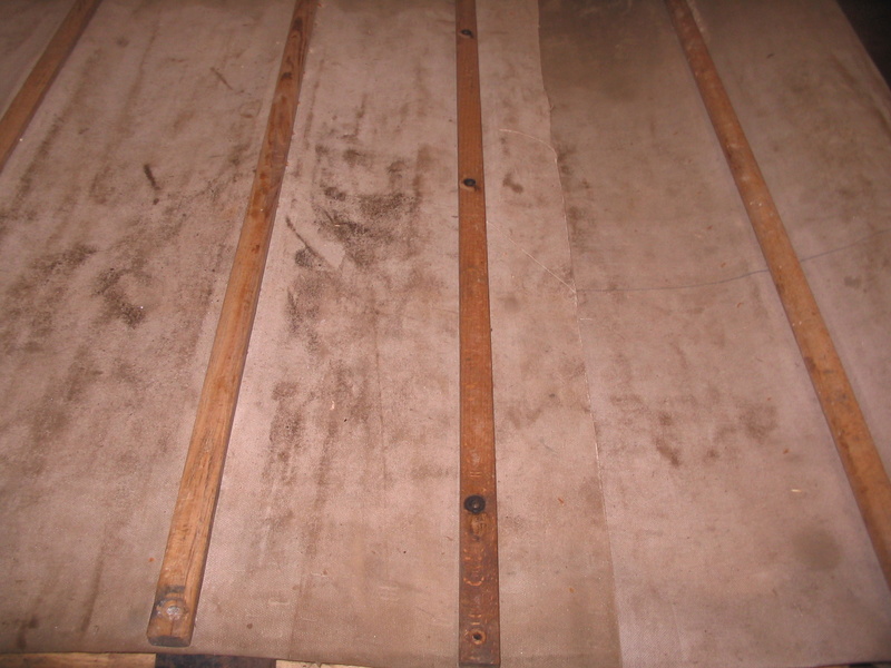

les étapes de ces derniers jours.
Je m'occupe maintenant du rabatteur.
Le bac a électrolyse a été vidangé et rechargé en cristaux spécialement pour l'occasion.
en attandant que la soupe soit prête je sort le combiné a bois.
Les barreaux latéraux
un vieux madrier en chene va servir a faire des bielles.
et deux bielles toutes neuves.
et voila toute la menuiserie de prete.
c'est le moment de s'occuper des toiles.
je ressors tout le paquet de toile que j'ai en stock et recuper ce qui est encore un peu pres valide.
decoupe a la bonne largeur.
et c'est là que je ressort le materiel de mon grand pere qui etais bourrelier et qui a fait des toiles de moissonneuse pendant toute sa carriere.
rivetage des lattes! nikel.
J'aurais bien aimé finir les toiles, mais le -5° dans l'atelier ma bien refroidit!
alors zou direction le poele a bois et suite au prochaine episode.

salut a tous
quelques nouvelles de la "vieille".
Couture sur le rabat.
couture des deux rajouts
fabrication de la contre toile. se sera certainement la derniere piece a etre posée quand la machine sera totalement fini!
pose sur le tablier
pose de la jonction.
essai sur place
démarrage du sablage
petite sableuse mais boulot avance bien.
le sablage fini, pas mal de ferraille est parti en lambeaux
donc retour au poste a souder.
voila pour le moment
tchao.
pose sur le tablier
essai sur place
tchao.

salut a tous.
des nouvelles fraiche, meme tres fraiche de l'atelier!
j'alterne atelier et bureau mais c'est pas facile!
ça avance tout de meme.
Apres avoir fini la tolerie je passe a la peinture.
un coup d’apprêt gris
deux coups de rouge
place au remontage (pas facile avec les mouffles!!!!!
Voila pour l'instant.
deux coups de rouge

Comment ça marche le bac a électrolyse?

fergie62 a écrit:Comment ça marche le bac a électrolyse?
tout simple :
un contenant avec de l'eau plus des cristaux de soudes, un chargeur de batterie, le +sur un morceau d'inox, le -sur la pièce a decaper, et tu laisse travailler lentement.
apres tu laisse secher, tu donne un coup de brosse et c'est pret a peindre.

porsche 133 a écrit:peinture par temps de gel ? beau travail
avec de la peinture polyuréthane pas de soucis.
les étapes du jour.
pose des doigts (origine coupe 2050 case)
la moindre petite piece a sont traitement de faveur.
montage et calage
pose du système alternatif
montage de la bielle sur l'exentrique.
et voila c'est fini pour ce morceau la.
Une petite bache et place a la suite.
Une bonne etape de faite mais c'est encore loin, tres loin d'etre fini
Mais pour la suite il va faloir etre patient car il y a de la mecanique bien plus recente qui patient aussi et celle là doit etre prete pour la saison 2017!
a bientot.
