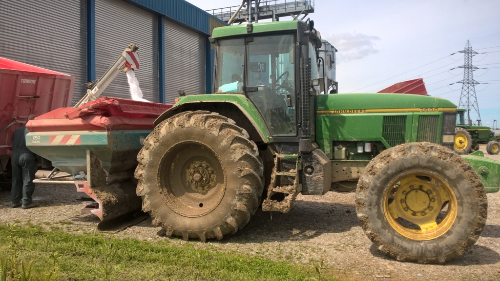

    Message par BE68 Jeu 24 Jan 2019 - 21:42
    BE68 a écrit:On est entrain de regarder pour acheter notre 6 ème Sulky. ( un x50 econov + et boitier isobus ). On fait chaque fois 5 campagnes avec.
    On fait encore une saison avec le x50 econov avec  matrix 830.
    Très bonne machine.
    On a le boitier Vision. Les différents engrais qu'on fait sont enregistrés et le facteur T est souvent très proche d'années en année.
    18/46, ammo, urée, kiésérite,kcl en 36m et tronçons. Ça marche.
    Le nouveau x50+ a attaqué cet automne.
    2016: printemps humide. L'ancien x50 qui est parti chez un client pour faire moins de 20 ha par an.
    Epandeurs SULKY : pas mal de problèmes ! - Page 4 Wp_20157
    Epandeurs SULKY : pas mal de problèmes ! - Page 4 Wp_20158
    Messages : 8296
