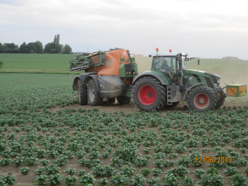

    Message par Invité le Mer 12 Juin 2013, 22:00
    Pour Wich et Mathcom
    Je l'ai suivi pour une tof au travail, bein... désolé le gars a ouvert ses rampes  a tourné 20 min autour puis a replié et est reparti :réfléchi en panne je suppose
    default Re: Choix d'un pulvé pour les PDT (Berthoud, Amazone, ... delvano ???)
    Message par wich le Jeu 13 Juin 2013, 07:32
    Amazone tombe en panne aussi Laughing
    Merci quand meme on l'aura une prochaine fois. Il mais quoi comme puissance devant?
    Message par Invité le Jeu 13 Juin 2013, 08:42
    wich a écrit:Amazone tombe en panne aussi Laughing
    828
    Message par wich le Jeu 13 Juin 2013, 13:02
    828
    Ah oui quand meme
    Message par fergie62 le Jeu 13 Juin 2013, 14:01
    moi on m a dit en premier passage 360cv c est ce qu il faut chut
