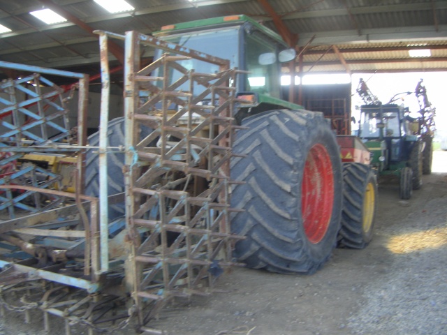

    Message par tf76 Ven 17 Mai 2013, 22:49
    hermine 22 a écrit:c'est fait comment une herse rigide ? :réfléchi
    Je suppose que tout le monde appelle cela une herse plate ou herse rigide ? :réfléchi
    herse rigide Dscf2210

    default Re: herse rigide
    Message par tf76 Ven 17 Mai 2013, 22:59
    Diesel a écrit:on appelle ça une herse a remonter les cailloux !
    tu parle de cette herse qui remonte les cailloux ?
    herse rigide Dscf2211
    Message par Invité Sam 18 Mai 2013, 12:39
    oui, oui : rr
    moi, je prefere le vibro. beaucoup plus polyvalent
    Message par tf76 Sam 18 Mai 2013, 20:51
    Diesel a écrit:
    oui, oui : rr
    ce type de herse remonte beaucoup moins de cailloux qu'un vibro, c'est pour cela que reposais la question : victoire

    tf76 a écrit:
    Diesel a écrit:
    oui, oui : rr
    par contre ca les traine plus facilement car - de dégagement
    Message par bastien Sam 18 Mai 2013, 21:28
    ça permet de les grouper pour les ramasser; je fais ça dans certaines parcelles
