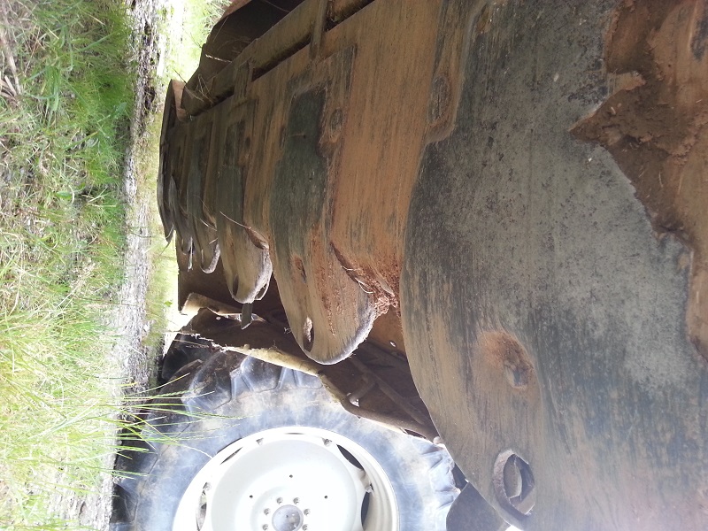

    Voila 3 ans qu'elle est posée dans un pré et que tout le monde s'en fiche surtout celui qui l'a posée dans cet état au départ !!!
    Je l'ai ressortie pour couper vite fait 1 Ha pour un voisin et de toutes manières, semaine prochaine je coupe chez moi donc ....
    Bref j'ai des "chezpascommentquondit" a changer en dessous car ils sont cassés :
    Et une arbre avec poulie et tout a changer aussi parce qu'un "chezpastropqui" m'a soudé ca ensemble !!! Bordel je la prête plus !!
    Ca vaut cher ces trucs là ?? c'est facile a changer ??
    Ah oui c'est une Krone :

    fais un devis piéces avant commande...........
    c'est surtout l'arbre et la poulie qui me font peur,les chépatrocommenquondit(= sabots ozil ) c'est + de la vraie piéce d'usure

    Les sabot j'en ai 3 a changer mais c'est pas grave ce qui m'embête beaucoup plus c'est l'arbre qu'un apprenti Roumain a soudé !!!! Même pas centré rien !! Si seulement je savait qui ......

    J'arrive pas a bien voir où ton moitié d'apprenti Roumain il a soudé?
    Il a soudé l'arbre à quel endroit?
    default Re: Bricolages sur ma faucheuse
    Message par riccou le Jeu 4 Juil 2013 - 19:51
    C'est pas mon apprenti mais je sait pas du tout qui c'est !!
    Il a soudé l'arbre sur la poulie !! a l'extérieur ou il y a la vis et la rondelle tôlier !
    Côté droit sur la photo ....

    Message par Invité le Jeu 4 Juil 2013 - 19:56
    riccou a écrit:C'est pas mon apprenti mais je sait pas du tout qui c'est !!
    Je me doute que c'est pas le tien, sinon il serait déjà en train de sécher quelque part : rr
    J'ai envie de dire: Ouais.... c'est un champion celui qui a fait ça !!!
    Bon courage pour sortir ça maintenant...

    Pour ton cas je pense que tu peux regarder pour faire sauter la soudure, si pas possible faudrait ouvrir le boîtier mais bon la ça va pas être la même chose!!!
    Message par riccou le Jeu 4 Juil 2013 - 21:11
    Ben démonter ca ..... si fracasser la poulie et couper l'arbre pour le sortir mais .....
    Vu le paquet de soudure, l'arbre est mort !!

    Elle tourne oui mais fait trembler tout le tracteur !!
    Ca peut pas aller .....

    vue dans l'état et ce que çà vaut !!!!!! tu as peut étre une solution, si t'arrives à démonter la poulie,tu la cales avec des clinquants ( feuillard ) pour quelle tourne rond et tu ajustes une clavette à talon ( conique , plus tu frappes plus elle tire ) et peut ètre un point de soudure ,( clavette arbre ) pour bloquer la clavette.je le faisait sur un cueilleur à maïs agram gueringoff sur les pignons d'entrée de boitier !

    Vu le truc, je me demande si c'est pas ce qu'il a essayé de faire .... mais sans y arriver !!
