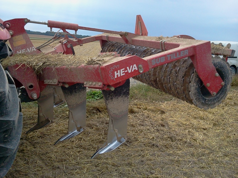

    Fini ce soir la préparation pour les colzas ,dans une poussière monstre
    preparation pour semis colza - Page 2 <a href=preparation pour semis colza - Page 2 20130843" />
    Effet de la herse peigne sur de la paille d'orge ,en travers dans la parcelle
    preparation pour semis colza - Page 2 <a href=preparation pour semis colza - Page 2 20130844" />
    default Re: preparation pour semis colza
    Message par Invité le Ven 23 Aoû 2013, 19:08
    Agrimarne a écrit:Fini ce soir la préparation pour les colzas ,dans une poussière monstre
    C etait toi dans la nouille, avec la poussiere je n etais pas sur de mon coup
    Suis passé à 13:00 et 18:30 ,impressionnant la poussiere
    TU as fait de la sous soleuse pour les colzas ?

    Message par Invité le Ven 23 Aoû 2013, 19:45
    Ben oui Titi ,de la poussière j'avais même peur pour les voitures sur la route
    preparation pour semis colza - Page 2 <a href=preparation pour semis colza - Page 2 20130846" />
    On a passé la sous-soleuse à 15 cm sur 50% de la surface colza ,c'est un engin qui ne me plait pas !!
    Tu as du la remarquer ,elle est prête pour faire les betteraves ou il y a la citerne à flotte

    Message par ADBLUE le Mar 27 Aoû 2013, 17:50
    [img]preparation pour semis colza - Page 2 2013-020[/img]preparation pour semis colza - Page 2 %3Ca%20href=preparation pour semis colza - Page 2 2013-019" />
    HE-VA joli en action
    la bêche est dans le tracteur un peu près 25 cm
    sub tiller en 3 m bon en 4 m on va se facher avec le tracteur qui est devant : rr : rr
    ça fait déja du boulot entre 15-20 ha/jour
