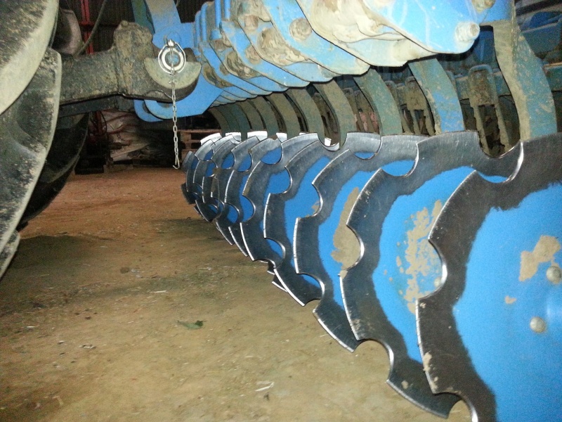

    Je viens de mettre en route mon rubin. Y'a quelques réglages à faire vu le nombre de goupilles.
    J'ai fini comme ça :
    Vous réglez comment chez vous ?

    UP ! il faut de l'expérience pour régler finement la chose. Un avis éclairé ?
    Help me !!

    sur celui de la cuma,je lève les peignes à fond en particulier,le 2ème sinon ils bourrent et arrivent à se tordre...le 3ème point en flottant pour équilibrer le travail avant et arrière,si on le met en fixe,il mord trop de l'avant et se dandine ou tallonne trop...vitesse mini 10km/h...la profondeur de travail se règle par les butées du rouleau.
    un minimum d'humidité est indispensable pour qu'il rentre bien..en bonnes conditions trés bon boulot, bien plat,bonne maniablité dans les bouts,on laisse le cover de coté...

    Je règle à peu près comme Escrito en le tenant au relevage et en corrigeant par la longueur des chandelles sa tendance à aller plus creux d'un coté à l'avant.

    ok : victoire  , je remonte les peignes, la ils sont descendus à fond et je dois leur donner une grosse amplitude sinon bourrage

    Seb 77 a écrit:Je règle à peu près comme Escrito en le tenant au relevage et en corrigeant par la longueur des chandelles sa tendance à aller plus creux d'un coté à l'avant.
    C'est un des gros problèmes de cet outil ,pire en semi porté !! on a vendu le Rubin de la CUMA suite à des échecs de réglages ,sujet déjà évoqué .Very Happy

    Vu qu'il y a deux sujet pour le même outil ,je remet une photo prise il y a une heure
    On remarque bien la différence de travail droite et gauche ,Rubin 4 m avec un 150 cv sur colza après une dizaine de jours

    On remarque les rayons de colza de plus en plus détruit sur la largeur de l'outil
    Mesurer sur votre Rubin , la différence d'usure de peinture des disques de droite et ceux de gauche ,tous on ce problème ,ingérable si le sol n'est pas régulier ,même en déréglant les chandelles du relevage .
    Sauf a faire le 2emm passage à l'envers Very Happy

    La photo du travail du Rubin n'est pas de chez moi ,mais mon voisin de parcelle ,il ma demandé il y a 3 ans ce que je pensais du Rubin ,vous connaissez ma version ,et ce sympathique voisin et ami me dit qu'il n'a pas de soucis avec son Rubin ,en passant sur la route j'ai trouvé qu'il y avait un probleme .
    Sur une vidéo ,d'aujourd'hui sur le forum  "le futur tracteur de Coquinette " on remarque au début cette bande moins travaillé

    Mes réglages, 3e point en bas coté tracteur et trou oscillant en haut sur le Rubin. La barre d'attelage du Rubin doit être sur la position haute également.

    J'ai la barre attelage du Rubin en bas, je vais la changer de place (peut être cela apportera une amélioration)
    Sinon lors de mon dernier passage (incorpo herbicide) il était régler comme ça :

    C'est Lemken qui conseille de mettre toujours cette barre en haut pour une meilleure stabilité.

    La photo d'Artésien repasse en début de page et on remarque sans trop chercher cette différence d'usure de peinture sur les disques :réfléchi
    default Re: réglages rubin ???
    Message par Invité le Dim 25 Aoû 2013, 20:02
    Il y a forcement une usure plus importante dans le passage des roues du tracteurs quelque soit la marque de l'outil.
    Message par Invité le Dim 25 Aoû 2013, 20:17
    Artésien ,fais nous une photo de la peinture , disque droit et gauche ,je sais je suis chiant Embarassed

    Message par Invité le Dim 25 Aoû 2013, 22:07
    SAB 77 a écrit:Il y a forcement une usure plus importante dans le passage des roues du tracteurs quelque soit la marque de l'outil.
    Au contraire Benoit, derrière les roues ça devrait être moins usé, car retassé : les disques travailleraient donc moins profond. Regardes un cambridge : il est toujours moins rouillé derrière les roues. : victoire

    Agrimarne a écrit:Artésien ,fais nous une photo de la peinture , disque droit et gauche ,je sais je suis chiant Embarassed
    Demain !
    Depuis son arrivée sur la ferme, j'ai remis d'aplomb le rouleau arrière.
    Sur les premiers blés et colza, pas vu de mauvaise régularité du travail.
    Message par Invité le Lun 26 Aoû 2013, 13:56
    rangée avant (disques neufs) :
    rangée arrière (disques à changer) :
    L'usure semble régulière. Un peu plus d'usure avant gauche et arrière droit suite au mauvais réglage du 3eme point sur quelques hectares (le rubin tirait vers la droite)

    Message par Invité le Mar 27 Aoû 2013, 19:10
    J'ai vu pire mais on remarque bien sur les disques AR la différence entre les premiers disques et les derniers au fond de la photo ,mais ce n'est qu'une constatation .
    Message par Kris91 le Mar 27 Aoû 2013, 19:18
    Oui, plus de soucis de profondeur de travail différente d'un coté ou l'autre. 79
