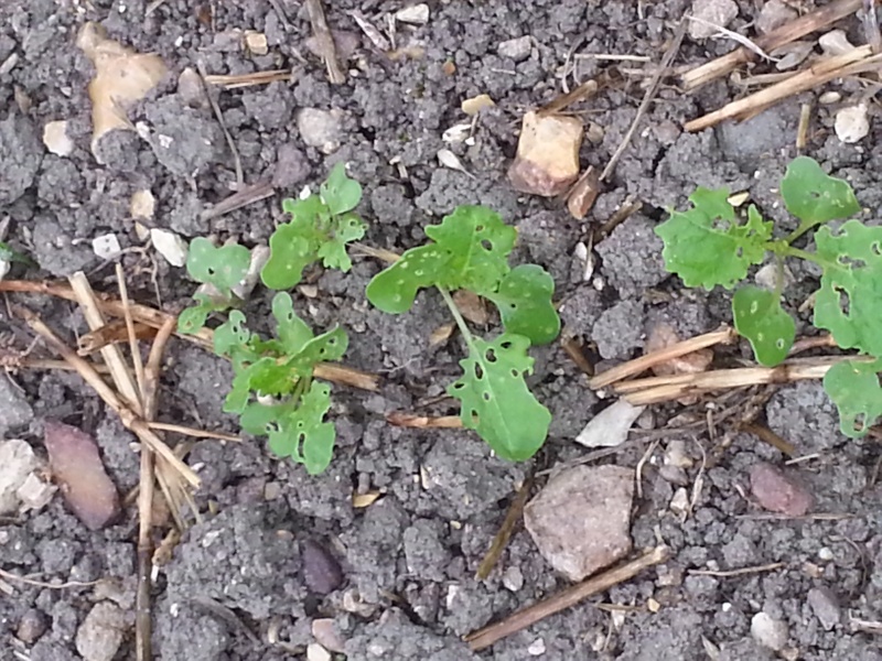

    Message par speedy1 le Mer 02 Oct 2013, 09:31
    bastien a écrit:j'en ai pas eu: ouffff
    comme ça se fait ??  ici on en est a faire un troisième pour les premières parcelles  !!  entre l antigram   les antidicots  c'est chaud  pour les delais
    colzas levés avec la pluie du 14 09 (60mn)  cette parcelle a reçue qu un  insecticide , le deuxième pour cette aprem si pas de pluie
    Attaque carabinée d'Altise sur colza - Page 2 Altise10
    Attaque carabinée d'Altise sur colza - Page 2 Altise11
    Messages : 2852

    Message par vivanden le Mer 02 Oct 2013, 13:02
    philaubers a écrit:insecticide fait jeudi passé.
    il était grand temps,les petits colzas crevaient!
    fait le même jour, j'ai mis 100g de sucre/ha pour voir avec l'insecticide, ça a l'air d'avoir bien marché !!!
    Messages : 6561

    Message par Franki le Mer 02 Oct 2013, 13:04
    Cela doit dépendre de la quantité de colza l'année précédente dans une région.

    Message par dgé le Dim 12 Oct 2014, 18:58
    hermine 22 a écrit:
    déjà qu'il n'est pas terrible Attaque carabinée d'Altise sur colza - Page 2 Colza_10
    sur cotyledons un peu comme ça, peut on avoir de la rémanence et avec quel produit, car si c'est pas rémanent, je vais pouvoir revenir tous les 10 jours, et j'aime pas ça.
    nu...le ou pr....s
    Messages : 31372
