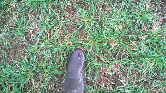

    Message par fred03 le Ven 24 Jan 2014, 17:52
    Photo de fin decembre...il continue de se reproduire le bougre!  : rr

    default Re: Blé en SD sur prairies: suivi des parcelles
    Message par rb42 le Ven 24 Jan 2014, 18:42
    pas mal tu l'as semé clair , il talle à fond
    bon boulot fred , il faudra que je retourne voir ca  : rr

    Pour illustrer le type de terre...
    Blé en SD sur prairies: suivi des parcelles - Page 2 Wp_20115
    le 3 avril
    Blé en SD sur prairies: suivi des parcelles - Page 2 Wp_20113
    Il a recu 80 U d'azote et 50 de soufre + mgo le 17 mars (et 15mm de pluie la semaine suivante)
    On lui a recollé un passage d'azote hier pour solder. La mineralisation fera le reste pour la fin de cycle.
    On va ptetre lui remettre un coup de C5...  63

    Message par PatogaZ le Ven 04 Avr 2014, 21:52
    c' est bien beau !!! attention à la minéralisation !!!!

    Message par fred03 le Ven 04 Avr 2014, 22:14
    En vrai, il est moins dru...
    Ok pour la mineralisation, mais faut pas oublier que le precedent est une prairie et qu'il y a matière à digerer. Je pensais qu'il fallait 40 ou 50 U pour la digestion, non?

    Message par PatogaZ le Ven 04 Avr 2014, 22:16
    fred03 a écrit:Depuis le semis, il a pas mal bougé...
    14 fevrier
    Blé en SD sur prairies: suivi des parcelles - Page 2 Wp_20114
    le 3 avril
    je ferais un 0.66 C5 +0.1 moddus (si possible en pleine lumière) ce serait bien pour la suite de ton beau pari

    Message par fred03 le Ven 04 Avr 2014, 22:21
    Moddus jusqu'à quel stade? Là il arrive à 1 noeud.

    Message par Invité le Ven 04 Avr 2014, 22:28
    14 fevrier
    le 3 avril
    à le voir comme ça j'aurai pas remis d'azote et le laisser évoluer avec la mineralisation .

    Message par fred03 le Ven 04 Avr 2014, 22:33
    Les photos sont toujours plus flatteuses que la réalité...
    Mais vous avez peut-être raison. Ceci dit, arrivé à 1 noeud, je pensais que la mineralisation ne suffirait pas seule à combler les besoins.

    Message par fred03 le Ven 04 Avr 2014, 23:04
    Il faut bien dire que cet hiver doux nous a bien aidé. Le desherbage d'automne a bien fonctionné et le rattrapage de printemps s'est fait en bonnes conditions.  Very Happy
