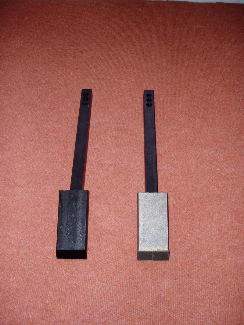

    Message par charly61 Ven 3 Oct 2014 - 15:22
    alex36 a écrit:
    charly61 a écrit:
    alex36 a écrit:
    Bounty a écrit:Bonjour, est ce quelqu un a essaye les disques ouvreurs proposé par actisol ?
    Car même avec un chassis double rang, c est un vrai râteau dans les zones de blé versé ou de liseron.
    Est ce qu un montage sur le premier rang solutionne le problème ? Quid du tarif.
    Déjà, prend un angle de travail différent de la ligne de semis. Moi je coupe ma paille le plus ras possible car je sais que ça peut être un problème. Après pour le disque sur du liseron, ça dépend le type de sol car trop souple, ton disque enfonce la plante mais ne la coupe pas. Et si tu appuies trop fort, tu abîmes le support et le disque. Tu as la solution du versoir à la place du nez de protection.
    Perso pour ce genre de problématique, je repasse un outil à disque avant (sauf pour chiendent officinal bien sur).
    En étant encore plus "extrême", quelqu'un a-t-il une solution pour passer l'outil sur des chaumes de maïs grain: avec disque ouvreur? en enlevant une rangée de dent?
    Pointe large à la place du carrelet de 25 et versoir à la place du nez de protection. Chez Prodealcenter, on a des barres de 25 pour passer dans le support mais la point d'attaque est à 35mm. En plus ça protège tout ton support, ton sabot et ton nez de protection.
    Tu as une photo de ce montage là? ou au moins du versoir dont tu parles?

    Message par alex36 Ven 3 Oct 2014 - 15:32
    charly61 a écrit:
    alex36 a écrit:
    charly61 a écrit:
    Tape dans le moteur de Prodealcenter.fr ce code PDC37278. Ca c'est la pointe plus large. Côté versoir, je n'ai pas de photo désolé. Tape sur Google soc versoir actisol et prend le second lien

    default Re: actisol
    Message par alex36 Ven 3 Oct 2014 - 15:37
    speedy1 a écrit: Voila , aujourdhui j utilise soit un décompacteur soit un smaragd pour faire mes colzas en TCS , l inconvenient c'est  que je dois repasser  soit les rouleaux  soit ddi ou autre .
    Je voudrais limiter le nombre de passage et srtt le nombre d outils .
    j ai essayé un KARAT , je trouve que ça remu trop de terre dans les limons  .
    quelqu un utilise t il  ce genre de materiel =)
    quelle puissance nécessaire pour le tracter , avec une HR ??
    les sécurités sont elles vraiment efficace dans les terrains pierreux ?
    avantage et inconvennient pour ceux qui l utilise ??
    MERCI : victoire
    Ha là là, une ailette en profondeur Sad. Catastophe herr gueneral. C'est mieux avec le Karat car tu peux garder juste la pointe et enlever les ailettes. En plus je crois que tu es en 3 poutres. Pour le lien sur AA, je ne vois plus l'annonce non plus. C'est un actimixt 3 mètres 6 dents ?

    Message par Bounty Sam 4 Oct 2014 - 22:16
    Merci pour tes réponses.
    J'ai travaillé de biais par rapport à la ligne de semis, mais le phénomène est toujours présent. J'ai donc fait un passage de roll disc pour mélanger tout ça.
    Pour le disque ouvreur, j'ai la même inquiétude sur le fait d'enfoncer la plante plutôt que de la sectionnée :réfléchi . Est ce que tu connait le tarif des modèles actisol ou adaptable ?
    Le versoir ne pose pas un soucis au niveau du nivellement en remontant du lard ?

    Message par alex36 Dim 5 Oct 2014 - 11:56
    Le versoir n est fait que pour travailler les 10ers centimetres sinon tu releves le fond de terre. Pour niveler, rouleau mixter jusqu au cylindre mais pas bulldozer. Cote prix, a part ce qu il y a sue Prodealcenter.fr, pas d idee

    Message par alex36 Lun 9 Mai 2016 - 10:13
    Je reviens sur le sujet de la dent et de mes tests carbure Prodealcenter sur mon Actisol. Travail en 15-25 cm de profondeur. 8km/h environ.
    Type de sol :
    - argilo-calcaire (casse)
    - limon-battant tendance sableuse (usure)
    Je suis parti sur une pointe de 35mm au lieu de 25. Beaucoup moins d'usure à l'attaque du nez de protection. Celui-ci a du carbure sur l'arrête mais aussi sur les bords d'attaque. Tout rechargé sur les côtés. Sabot à ailette carbure à l'attaque et sur les ailettes. Après plus de 400ha dont les 2/3 dans les limons battants, je suis plutôt content du résultat, malgré un été 2015 plutôt sec.
    actisol - Page 3 Img_0310
    alex36
    alex36
    département : 36
    Messages : 1143
    Date d'inscription : 29/09/2014
    Localisation Châteauroux
    http://www.prodealcenter.fr
    default Re: actisol
    Message par Valtra des Mauges Mar 10 Mai 2016 - 21:07
    Le nez commence à être attaqué en bas. A mon avis, tu peux déjà réfléchir à le recharger. J'ai les mêmes chez moi et même usure.
    On est un peu plus loin quand même en usure mais il faut qu'on recharge les côtés après le maïs.
    Je vois vraiment pas la différence d'usure entre tes pointes de 35 et celle de 25.

    default Re: actisol
    Message par alex36 Mer 11 Mai 2016 - 10:54
    Ton nez à toi ou le mien ? Sur la photo il y a de la terre et tu ne peux pas voir les barrettes carbure qui se trouvent sur la bas. Par contre, si je n'avais pas les barres de 35, c'est sur que mon nez serait plus attaqué. Depuis 1995, que nous l'avons, j'en ai eu l'expérience. J'avais même essayé des pointes encore plus larges et qui tenaient par une mécanindus. C'était trop gros, plus de tirage et moins de pénétration.
    actisol - Page 3 Pointe10
    alex36
    alex36
    département : 36
    Messages : 1143
    default Re: actisol
    Message par Valtra des Mauges Mer 11 Mai 2016 - 19:33
    Oui, je parle bien de ton nez (enfin celui de l'Actisol  : rr  ). Il commence à s'user et il va falloir que tu recharges.
    Une photo du mien aujourd'hui. Je ne sais pas si tu fournis certaines concess mais c'est vraiment très très très ressemblant au tien... Et donc, on a de l'usure juste derrière la barette carbure. Du coup, on va renforcer avant les déchaumages cette été. Et pour les prochains, on ira demander à notre fournisseurs habituels si on peut avoir du carbure sur les côtés.
    actisol - Page 3 Wp20160511185825pro

    default Re: actisol
    Message par alex36 Jeu 12 Mai 2016 - 9:29
    Recule ta pointe ! Elle est trop avancée. Tu verras, tu auras déjà moins d'usure.
    Si c'est une histoire de pénétration, c'est que tu es mal attelé
    alex36

    default Re: actisol
    Message par Valtra des Mauges Jeu 12 Mai 2016 - 13:20
    Si je recule la pointe, c'est le sabot qui sera en première ligne... Disons que la pointe est trop avancé d'un demi trou mais je préfère que ce soit la barre plutôt plus longue que trop courte. Enfin, c'est pas ça qui fait l'usure sur le nez.
    D'ailleurs, refais une photo de ton nez en enlevant bien la terre comme moi et tu verras qu'il commence à s'user derrière la barrette carbure. C'est bien d'avoir des carbures devant mais sur les côtés, ça ne ferait pas de mal non plus. De toute façon, on arrivera pas avoir la pièce qui use de manière parfaitement uniforme mais sur cette pièce, il y a possibilité d'améliorer je pense.

    Message par alex36 Jeu 12 Mai 2016 - 16:07
    Si ton outil travaille à plat, tu ne devrais pas user ton attaque de sabot. La pointe est faite de telle façon qu'elle protège (si pas trop usée bien sur). Le problème de la rallonger, c'est un tirage plus important, un arrachage de pierres si tu en as, et une usure du support de pointe. L'usure que tu vois sur mon sabot se trouve surtout entre le coup de baguette de rechargement. Même du temps où j'étais chez Actisol, on a tout essayé en terme de protection carbure mais un moment ou un autre, faut que ça use :)

    Message par Valtra des Mauges Jeu 12 Mai 2016 - 19:12
    Reculer d'un trou, ça fait trop, du coup, on a préféré laisser comme ça. Suffit de mettre moins creux et on laisse les pierres tranquilles.
    Je pense quand même qu'aujourd'hui, on peut mettre des plaquettes de carbure sur le côté du nez, en tout cas, on demandera la prochaine fois, enfin, ça demande encore 2 ans...

    Message par alex36 Ven 13 Mai 2016 - 9:26
    On avait mis des plaquettes carbure sur le côté du nez (j'arrive plus à trouver de photos c'est dommage) mais ça creusait devant. De plus, ton nez devenait trop large donc un travail plus grossier en travail peu profond.
