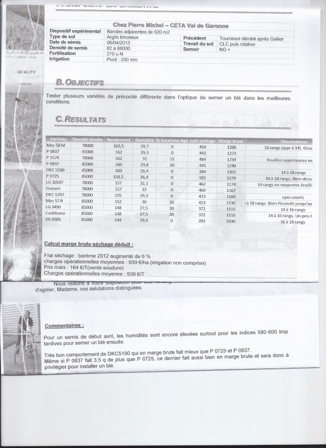

    Message par tf76 le Ven 08 Nov 2013, 22:08
    éssai que j'ai fait chez moi.

    Message par bastien le Ven 08 Nov 2013, 22:13
    580-600!!! j'en suis pas là
    mais bien l'essai avec le calcul de marge!! : victoire
    Messages : 19058
    default Re: resultats d essais maïs 2013
    Message par tf76 le Ven 08 Nov 2013, 22:16
    bastien a écrit:580-600!!! j'en suis pas là
    +1 les techniciens du CETA bossent bien pour ça, le plus gros rendement fait pas toujours la plus belle marge : victoire

    Message par fab403 le Sam 09 Nov 2013, 00:01
    tf76 a écrit:éssai que j'ai fait chez moi.
    eh bien je ne pensait pas que mas 58 cartonnait à ce point, j'aurais pensé qu'une variété maisadour
    serait plutot en queue de peloton.
    meme si j'utilise du mas 51G, etant en non irrigué et que c'est une tres bonne varieté,
    tres rustique.
    le calcul de la marge brute est interessante mais incomplete. le dkc 5190 est devant le mas 58 mais en semant
    plus de semences (à tenir en compte ), soit une quinzaine d'euro supplementaire.
    fab403

    Message par tf76 le Sam 09 Nov 2013, 06:42
    tres rustique.
    très bonne remarque, surtotu que le P0725 et dkc 5190 ont été semé a plus de 88000 grains, donc 10 000 de plus soit un bon 25 € même.
    Par contre le mas 58 pour avoir un champ hier, a rendu plus de 10 qx/ha himide (27 % h2o) que du P0837
    Messages : 21962
