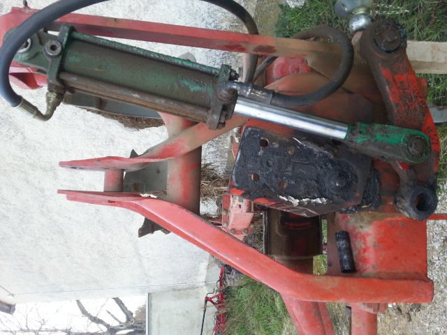

    Concept retournement charrue Kverneland à revoir
    default Concept retournement charrue Kverneland à revoir
    Message par lolo84 Jeu 12 Déc 2013, 00:59
    Concept retournement charrue Kverneland à revoir 20131212
    Fragile comme du verre et trop mince comme piece!..

    default Re: Concept retournement charrue Kverneland à revoir
    Message par centurion Jeu 12 Déc 2013, 07:37
    ça casse quand la glissiere de retournement est ovalisée déja deux fois chez nous ça donne pas envie d'en reprendre une nouvelle
    Message par flo45320 Jeu 12 Déc 2013, 13:11
    Ça me rappelle des souvenirs ça  Laughing  on avait la même lorsqu'on labourait.
    La pièce qui est cassée n'est t'elle pas desserrer ? si je me souvient bien cette fichu pièce arrive à se desserrer et c'est pour cela qu'elle casse  rame
    Message par bricolo59 Jeu 12 Déc 2013, 13:27
    : ha
    ohhhhhhh ces pas une téte 120 ca  :réfléchi
    si il tes arriver que ca avec ces rien  77
    tu n'a pas connu le pire croit moi
    suis grand expert téte 120  Laughing
    j'en ai une dans les ortil
    fruit de la grande ingéniodébilitée des grand ingodébile de chez kv
    a mon avis en plus de cela elle doit avoir les cage a aiguille roulement de téte hs
    de toute les téte de charrue au monde ces la pire a la rigueur avec 3 soc sa doit tenir
    tient avec l'iphone suis aller dans les orti  Laughing
    oui cette piéce je l'avais refabriquer en acier mi dur A60 ou E36 me souvient plus plus solide que orrigine
    si tu la veut mp je te l'envoie contre frais de port est aller 10/15 euro pour la peine de la démonter clique pour vue en grand
    Concept retournement charrue Kverneland à revoir 002
    sinon voila comme elle a fini glissiére casser
    j'avais fait refaire un fourreau a roulement pour mettre de vrai roulement cela ne bougais plus il y avait 6 roulement a l'intérieur au extremitée des roulement a rouleau
    aprés elle a casser plus loin glissiére
    Message par lolo84 Jeu 12 Déc 2013, 18:29
    @centurion: Meme pas! le bout de la pièce était fissuré quand je l'avais acheté, le gars ne me l'avais même pas dit a l'epoque..javais soudé un fer plat en travers mais qui na pas tenu dans le temps..juqu'à hier soir où la piece s'est fissurée en 3 !
    Il aurait fallu au moins un limiteur de debit pour moderer la vitesse du retournement. Il y a de toute maniere trop de contraintes mecanique sur cette   piece!
    @Vulpin: c'est la tete 120
    @Guy37: oui mais la piece vaut un bras et une jambe!
    @Flo45320: Elle casse surtout car c'est mal pensé alors qu'une solution plus simple etait possible (voir la conccurence). Les contraintes sont énormes avec l'effet de choc même en faisant attention.
    @bricolo59: Tout d'un coup j'ai plus trop envi de la garder cette charrue  : ha : ha
    En tout cas je te la prends ta pièce! Je t'envoie un mp
    Impressionnante la photo de la glissiere pétée, on dirait du sucre!
    Message par bricolo59 Jeu 12 Déc 2013, 18:47
    ces pas du sucre ces KV
    on devrait creer un topic
    titre on aurai jamais penser que cela puisse casser KV la fait  : ha
    Message par lolo84 Ven 13 Déc 2013, 01:49
    Le reglage de l'aplomb se fait également sur cette piece à partir d'un boulon de buté. C'est dommage que cet ensemble soit fragile car les versoirs sont tops.
    Message par bricolo59 Ven 13 Déc 2013, 13:46
    bonjour donc voila un petit reportage photo
    j'ai voulu aider lolo car la téte 120 de chez KV j'en ai baver donc quand je peu rendre service je fait d'ailleur fallait que je sorte cette charrue des ortis car j'ai des truc a récuperer dessus
    donc avec le cs110 est mon léve sac fabrication maison on se prépare
    Concept retournement charrue Kverneland à revoir 001
    une kv qui vole
    ces tenu par 4 boulon de 16 derriere j'y avais vraiment souder il se desserait souvent
    Concept retournement charrue Kverneland à revoir 003
    donc disqueuse
    est voila ces démonter ces pas une piéce d'orrigine je l'avais refaite en acier A60
    IL y a pas le trou pour le téton de l'axe le plus simple tu le coupe est quand la piéce est fixé boulon tu soude cela évite que les 4 boulon souffre
    aprés quand la glissiére s'use l'idéal serait de la recharger a la baguette rechargement dur mais ces pas facile a meuler pour y remettre plat
    Concept retournement charrue Kverneland à revoir 005
    Message par lolo84 Ven 13 Déc 2013, 16:06
    Pas mal les photos!
    C'est certain que si l'on est sûr du coup et que l'on ne souhaite plus démonter la piece une fois changée, pour la solidité il faut mieux disquer le téton de 20 qui dépasse de la tête et tout souder. Percer le bout de la piece comme à l'origine cela aboutirait une fois encore à un point de fragilité car la piece commence à se fendre à cet endroit.
    Message par bricolo59 Ven 13 Déc 2013, 17:56
    coupe le téton
    est du soude en bas de chaque coté sur 5/6cm pour remplacer le role du téton fait plusieure passe faut vraiment chauffer le métal acier mi dur
    est tu peu souder aussi en haut comme j'avais fait
    si tu doit démonter un jour tu meule les soudure
    ma piéce n'a pas le trou téton pour qu'il soit utile faut vraiment que se soit percer précis aucun jeu
    au passage tu a le flexible hydro en bas celui du haut est branché sur le coté avec la piéce hydro que je te file il va falloir utiliser le trou qui est de face en haut il y a un bouchon !!! mesure l'entraxe entre le trou du bas ou il y a le fexible est celui du haut ou il y a le bouchon ces pour voir si le bloc hydro va dessus ton vérin!!! le mien est plus gros il me semble mais comme la course doit étre identique normalement cela doit aller
    Message par centurion Ven 13 Déc 2013, 21:40
    c'est bizare que tu ai cassé l'étrier  le mien la glissiére était vachement ovalisée.
    Message par lolo84 Ven 13 Déc 2013, 21:57
    bricolo59 a écrit:coupe le téton
    Merci pour tous ces conseils !!
    Je viens de mesurer l'entraxe à l'instant j'ai 295 mm
    Message par bricolo59 Sam 14 Déc 2013, 08:23
    imanol a écrit:non d'une pipe, vous êtes plus efficaces qu'un certain nombre d'ateliers  77
    perso quand je peu des piéce comme celle la quand ca casse je la fabrique
    j'ai la chance d'avoir pas loin de chez moi un fournisseur spécialiser dans les acier spéciaux il vende au détail la longueur que tu a besoin
    une piéce comme celle la faut pas la fabriquer avec de l'acier courant E24 cela se tord .sinon cela se soudera mieux que la piéce d'orrigine qui est en sorte de fonte
    je serait curieux du prix de cette piéce chez kv
    lolo je trouve 293mm mais ces réglable ca doit aller je t'envoi tout ca aujourd'hui

    Message par lolo84 Sam 14 Déc 2013, 08:42
    Ok alors c'est la même longueur.
    Tu dis de faire plusieurs passes pour bien chauffer le métal, moi j'ai toujours entendu l'inverse: il faut souder à la baguette adaptée avec un minimum de passe pour ne pas détremper le fer et donc le fragiliser. J'ai un onduleur pour baguettes cellulosiques qui monte à 200 Amperes, quand je veux du tres solide je soude selon les cas à la baguette inox ou à la 4.

    Message par bricolo59 Sam 14 Déc 2013, 08:55
    ce n'est pas tremper
    les acier mi dur comme celui de ma piéce A60 comme aussi les xc48 il on des caractéristique semblable mais le xc48 est normaliser donc plus constant suivant les lot la seule garantie du a60 ces mini 60kg mm2 mais parfois il est plus costaut !!!les 2 se soude mal est necessite normalement un préchaufage
    en fait se préchauffage tu la a la 2eme passe le A60 faut éviter de le tremper il devient cassant j'avait essayer
    un qui se soude bien c'est le E36 mais un peu moins costaut ces lui qu'il utilise pour les remorque acier HLE

    Message par lolo84 Sam 14 Déc 2013, 10:21
    Ok ce prechauffage se fait donc avec un pre-soudage ou au chalumeau. Ça se comprend finalement, comme la fonte il y a un % de carbone élevé donc le métal réagit différemment.
    L'acier HLE on le voit souvent sur les catalogues Agram qui vantent la solidité de leurs outils avec cette dénomination. Donc plus solide encore que le HLE, je suis parti pour un bail jusqu'à ce que la glissiere me pete à la figure!..tu ne l'aurais pas aussi en stock dans tes orties? Tu devrais écrire à KV et leur conseiller le A60 pour leurs charrues de christal  : ha : ha
    Note: la piece d'origine était peut être trop dure, manque d'élasticité..

    Message par bricolo59 Sam 14 Déc 2013, 12:23
    non le A60 est souvent utiliser en mécanique général il est un poil plus dur que le E36 s355 nouvelle norme
    le A60 si tu a besoin d'un arbre pour roulement ce qu'il y a de bien il est calibré h7 pas besoin de le passer au tour .
    les HLE
    la base ces le E36 ces vieux comme le monde donc pas cher
    36 ou 355 ces la limite élastique soit 36kg mm2 la rupture est plus haute 55/60 kg donc un poil inférieur a un a60 ou un xc48
    donc les constructeur de remorque utilise le E36 la ferraille courante ces le E24 S235 limite élastique 24kg mm2 rupture 35/40kg
    IL y a eu d'énorme avancée sur les acier HLE
    IL existe des HLE  a 70 kg mm2 limite élastique 90kg rupture
    les prix font que malgré qu'il faut moins de poids pour fabriquer une remorque on peu en mettre moins épais
    les constructeur pour l'instant en reste au E36
    pour ma part je ne suis pas constructeur en fait j'achéte ce qui est dispo
    il y a pas longtemps j'avais besoin de rond plein de 45 mm que je devait amener au tourneur
    il y avait de l'XC48 c45 bien moins cher que la A60 car pas calibrer je l'ai payer quasi le prix de la ferraille ordinaire
    en fait l'XC48 a une norme strict on peu lui faire des traitement trempe il peu atteindre aprés une dureté de 55HRC qui vaut sans faire de recherche pas loin de 180kg mm2 rupture mais qui dit dur dit moins resistant au choc
    le prob chez kv on en a déja parler ces des malade de la trempe
    y trempe tout méme ce qui ne sert a rien méme la piéce qui tient la béquille de la charrue sans parler du bras de la roue de terrage
    résultat tu veut faire une petite modif tu peu pas percer
    au début bon foret genre cobalt co8 sa rentre arrive au milieu pas moyen pourtant cela perce de l'acier a 120 kg ces des malade chez kv  : cinglés
    en fait il trempe puis font un revenu pour adoucir l'extérieur
    au final il on des charrue moins lourde que les autre mais quand sa casse sa casse trop dure ces pas élastique

    Message par lolo84 Mer 18 Déc 2013, 18:31
    Concept retournement charrue Kverneland à revoir 20131217
    Le père noël, alias bricolo59, est passé à la maison ce matin. Je le remercie encore, ça me dépanne bien !  biere.gif
     (montage prévu vendredi).

    Message par le chouan Mer 18 Déc 2013, 20:47
    bricolo59 a écrit:: ha

    Message par bricolo59 Jeu 19 Déc 2013, 06:55
    C'est quel modèle ?
    c'était  Laughing une 4soc équivalent LD 100
    maintenant j'ai une varilarge téte 160 dans l'urgence javais trouver d'occase
    téte 160 avec 4s ok
    lolo vérifie si le bras rentre dans ma piéce il y a une bavure je n'avais plus de disque de 230 a meuler que des trés fin a découper
    est comme je t'ai dit vu qu'il y a plus le téton soude généreusement

    Message par bricolo59 Ven 20 Déc 2013, 04:20
    le chouan a écrit:
    bricolo59 a écrit:
    C'est quel modèle ?
    téte 160 avec 4s ok
    C'est une LD 100 ou équivalent  :réfléchi
    elle date du temps ou c'était blanchot ecrit dessus ces kif kif hormi la téte ou sur les ld100 il commencait avec la 160
    méme poutre méme corps
    je viens d'aller regarder avec la lampe de poche
    modél LE 8 NR made by kv
    bricolo59

    Message par lolo84 Dim 22 Déc 2013, 22:24
    Et voilà, étrier remonté comme à l'origine sur la kv et petit coup de peinture!
    Concept retournement charrue Kverneland à revoir 20131218

    Message par bricolo59 Lun 23 Déc 2013, 09:09
    faut qu'il mettre une grosse bride pour le débit hydro robinet ou pastille elle retourne a une vitesse pas possible  Laughing
    le bloc hydro que je lui ai filler change rien
    ma envoyer une vidéo jamais vu une charrue retourner aussi vite un vrai ventilateur  77

    Message par bricolo59 Mar 24 Déc 2013, 16:06
    pour régler la vitesse de retournement tu peu mettre un limiteur de débit bidirectionel ces trés simple est plus facile a régler que la vanne 1/4 de tour classique d'ailleur le prix est quasi le méme a mettre sur l'entrée haute du vérin la ou il y a le plus de volume d'huile
    http://www.ouest-hydraulique.fr/fr/limiteurs-de-debit/311-limiteur-de-debit-unidirectionnel-1-4.html

    Message par lolo84 Mer 25 Déc 2013, 00:06
    Oui je pensais à ça aussi ! Reglable et précis, j'ai le même sur ma coupeuse pour moduler le debit et donc la vitesse d'une piece en mouvement.
    Le diametre du filetage de l'entrée verrin est du 3/8 ?

    Message par bingo Mer 25 Déc 2013, 00:19
    bricolo59 a écrit:bonjour
    si c'est un montage avec clapet pour faire la bascule avec tjrs la mm positions du verin au travail soit tige sortie quelque soit le coter qui labour(comme sur ma naud) faut monter un limiteur de débit unidirectionnel sur le retour du DE
    Messages : 10936
    Message par lolo84 Mer 25 Déc 2013, 00:26
    Non la KV F120 a la tige verin sortie pour un coté et rentrée pour l'autre coté.
    Message par bingo Mer 25 Déc 2013, 00:31
    et c'est le distributeur du tracteur qui gere le sens de la charrue donc?
    dans ce cas la c'est un unidirectionnel sur chacun des 2tuyaux DE
    Messages : 10936
    Message par lolo84 Mer 25 Déc 2013, 00:38
    Oui on pousse la manette à l'allé et on tire au retour.
    Message par bingo Mer 25 Déc 2013, 00:40
    et y'a des clapets pour la tenir en position??
    Messages : 10936
    Message par bricolo59 Mer 25 Déc 2013, 10:52
    bingo a écrit:et c'est le distributeur du tracteur qui gere le sens de la charrue donc?
    bonjour bingo
    non cela ne sert a rien  rame il a pas de clapet ces le distributeur qui empéche de bouger évidement tand que le distributeur est étanche cela convient
    ce n'est pas comme sur une téte de charrue classique pour retourner la charrue le vérin ne fait pas un aller retour .
    mais simplement un aller pour un retournement complet est en ensuite un retour pour le retournement suivant quand tu sort la charrue de raie !!!
    donc un simple limiteur de débit sur un seul flexible suffit  Very Happy vu que le débit sera toujour brider
    est bien sur bidirection sinon dans un sens cela ne servira a rien
    Message par bingo Mer 25 Déc 2013, 11:06
    je suis pas d'accord sur le fait d'utiliser un bidirectionnel
    car dans un sens ca va marcher ok
    mais dans le second c'est la charrue qui va enmener le verrin et ca va donner des coups sur la piece mécanique (qui a déja cassée)
    tandis que avec un unidirectionnel sur chacun des 2 tuyaux du double effet ca va faire une rotation assistée sur toute la course de retournement et ca dans les 2 sens de rotation
    Messages : 10936

    Message par bricolo59 Mer 25 Déc 2013, 11:16
    Laughing
    tu prend un vérin double effet quand il pousse il évacue l'huile de l'autre partie on est d'accord est quand il revient ces l'inverse .
    si un seule entrée est presque fermé pour ralentir le flux d'huile tu le ralenti dans les 2 sens je ne voit pas comment cela pourrait étre autrement
    Message par bingo Mer 25 Déc 2013, 11:37
    sauf que dans ta logique tu oublies une chose je penses
    c'est l'énergie de ta charrue sur ton verin
    et avec un seul bidirectionnel tu aura un trou a un moment ou ta charrue va entrainer ton verin et donc l'huile et ayant ton retour d'huile " libre" l'énergie de ta charrue sur le verin va  " prendre de l'avance sur l'énergie de l'huile et c'est au moment ou l'énergie de ta charrue s'annulera que l'hydraulique reprendra son role de "puissance" et c'est a ce moment la qu'il y aura un choc dans ton systeme mécanique et donc par les multiples choc une casse possible un jour
    et sinon en dehors de cette explication j'invente rien
    c'est les lois de l'hydraulique double effet
    on régule tjrs le débit sur le retour
    maintenant libre a chacun de faire ce qu'il veut
    je trouvais juste interessant d'apporter ce point de vue dans ce sujet
    Messages : 10936

    Message par lolo84 Mer 25 Déc 2013, 12:49
    bingo a écrit:...avec un unidirectionnel sur chacun des 2 tuyaux du double effet ca va faire une rotation assistée sur toute la course de retournement et ca dans les 2 sens de rotation
     : ha : ha : ha : ha
    Celle là faut absolument l'inscrire dans le livre d'or du forum!
    En faisant comme tu dis Bingo, mon verrin ne fonctionnera plus du tout...
    Message par Invité Mer 25 Déc 2013, 12:54
    bricolo59 a écrit:Laughing
    Oui, sauf que les deux chambres n'ont pas du tout le même volume  Very Happy
