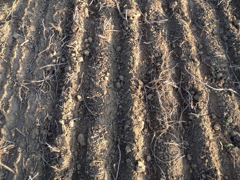

    Message par marie70 le 21.10.16 17:23
    premier semis de blé a l easydrill
    premier  souci , il  y a un écart de 10 %  entre le  réglage a poste  fixe  et  le réel !!   ca  sous dose   au  travail
    on  a  commencé a un réglage de 50 , puis 55, puis 57 et  on  va  finir  a 60  pour un objectif de 120 kg /ha
    autre  remarque , l easydrill en  tcs  laisse  le  même  profil qu un semoir  a  roulettes type  lemken !

    Message par Olivier62 le 21.10.16 17:39
    Normalement il faut le ré-etalonner après 1 ha qu'ils nous ont dit chez sky.

    Message par Bart37 le 23.10.16 18:16
    marie70 a écrit:on doit semer des fèveroles en fin de semaine
    quel serait les  bons réglages  au  niveau  cales  et  ouverture trappe
    pmg de 762 g
    Il y a un souci sur votre Easydrill parce que la précision du doseur est la plus grande certitude de ce semoir.
    Soit vous n'avez pas bien étalonné soit votre peson n'est pas précis.

    Message par marie70 le 24.10.16 14:16
    pmg de 762 g
    762 g !!! Ce sont des noix ???? 77 77 77 77
    en photo
    Easydrill - Page 2 Fevero10
    marie70
    marie70
    département : centre ouest
    Messages : 8858
    Localisation centre ouest
    default Re: Easydrill
    Message par marie70 le 29.10.16 17:41
    on a essayé de semer nos feveroles
    rien ne va !
    comme on a déchaumé , la terre est trop meuble , ca bourre au niveau des roues farmflex
    donc passage de Cambridge pour tasser
    reessai de semis , idem les farmflex tournent mal , la terre monte dedans , ca bourre aussi au niveau de la barre derrière
    on a essayé toute les positions de report de charge
    on est au maxi en terrage ( 7 cales )
    au blé avec 3 cales et un sol qui était aussi déchaumé ca allait tout seul !!
    autre souci , des bouchages au niveau du soufflet et de la descente a la rasette !
    ca va finir en semis a la volée en déconnectant les descentes !! puis un passage de bèches ou de disque pour enfouir les graines !!
    marie70
    marie70
    Messages : 8858

    Message par ben21 le 29.10.16 18:35
    marie70 a écrit:on a essayé de semer nos feveroles
    rien ne  va  !
    du coup se semoir ne convient pas aux TCS de fin octobre ,pourtant en SD tu aurait pu semer ta parcelle avec moins d'emmerdes...
    Messages : 3964
    Localisation cote d'or
    Message par marie70 le 29.10.16 18:49
    oui sans travail du sol , ca aurait été !
    la terre est en cendre avec la sècheresse et le couvert !
    pour l an prochain on saura !!
    mais avec des fèveroles a 762 g de pmg , il y a t il un semoir adéquat ?
    même avec le semoir pneumatique accord , ca bouchait les tuyaux
    marie70

    Message par christop le 30.10.16 15:13
    marie70 a écrit:oui  sans  travail du  sol , ca  aurait  été !
    re tasse un coups ta terre et surtout règle bien la pointe de semis contre le disque, détend tes farmflex et ça doit y aller
    vérifie que tes disques tournent bien à la main (qu'il n'y est pas des roulements mort) j'ai eu le cas sur l'unidrill cette  année
    Messages : 7079

    Message par Bart37 le 31.10.16 12:35
    rien ne  va  !
    Dommage car la féverole est certainement la culture qui va le mieux en SD.
    Sinon, ça bourre parce que vous êtes trop profond.
    Sur sol travaillé, il faut être maxi à 5 cales et mettre le poids au max sur les Farmflex.
    Les bouchages au soufflet sont certainement dus aussi à une trop grande profondeur.
