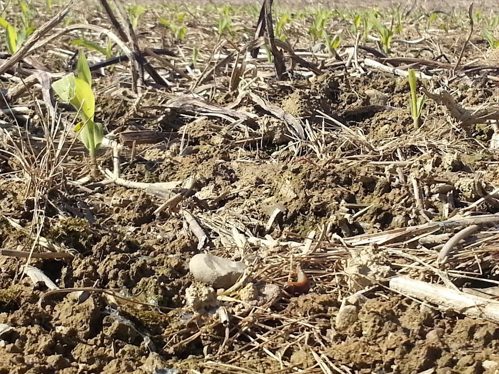

    Message par apache67 le Jeu 01 Mai 2014, 22:54
    Depuis qu'il pleut j'ai aussi des dégâts de limaces dans les zones argileuses plus motteuses où le maïs est un peu en galère pour sortir, même sur une parcelle en labour (la seule). Mais trop mouillé pour passer avec le tracteur et pas de quad, parfois il a quasi plus de feuilles le maïs...

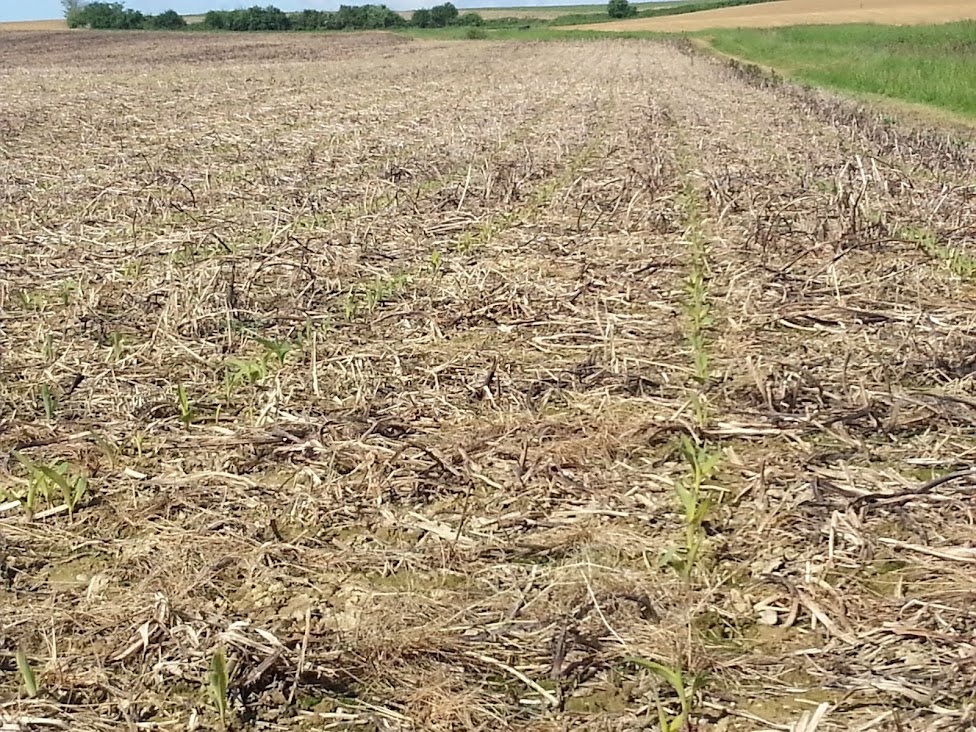

    Message par Invité le Dim 04 Mai 2014, 21:36
    Voila les miens,variété Adevey 95000 p  : victoire
    @ Dugers, j'en reviens pas a l'allure ou ça galope chez toi  : victoire 62

    Message par dugers le Dim 04 Mai 2014, 23:02
    Pour elgo sur le sd il a fallu repasser au contre limace 4 kg environ et il etais temps que le beau temps revienne, ailleurs non
    pour sab77 c'est un semi du 12 avril.p0725 je trouve pas que ça galoppe pas tant que ça.mais quand on sėme de bonne heure c est souvent comme ça.les tiens sont bien avancė vu la region non?

    Les miens se font bouffés par les corbeaux !!  triste Pour une première année, ça ne va pas me donner envie d'en refaire....
    Messages : 4276
    Localisation idf sud
    default Re: maïs 2014
    Message par ghismx le Mer 07 Mai 2014, 15:37
    ta semé a combien de profond ? il t'arrache les pieds ?
    ghismx
    Messages : 973
    Localisation Albi
    Message par Kris91 le Mer 07 Mai 2014, 16:30
    ghismx a écrit:ta semé a combien de profond ? il t'arrache les pieds ?
    4-5 cm
    Je vais finir par me mettre au tir  63
    Messages : 4276
    Message par flo45320 le Mer 07 Mai 2014, 18:54
    Kris91 a écrit:Les miens se font bouffés par les corbeaux !!  triste Pour une première année, ça ne va pas me donner envie d'en refaire....
    4-5 cm
    t'a de sacrés corbeaux chez toi ! ce ne serai pas des sangliers plutôt ?? :réfléchi :réfléchi
