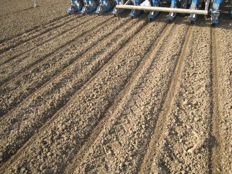

    Message par RT 08 Lun 31 Mar - 7:56
    semis betterave  - Page 5 <a href=semis betterave  - Page 5 Img_6313" />semis betterave  - Page 5 <a href=semis betterave  - Page 5 Img_6312" />
    Préparation avant semis avec ce train de matériel 1 passage derrière un coup de rotative. Des veines de terre colorée dans cette
    parcelle pas facile à travailler cette année en absence de gel . Un 2ème jeu de croskillettes pour affiner un peu plus.

    Message par Invité Lun 31 Mar - 13:06
    @ RT, beau boulot  : victoire de la fine dans la ligne de semis c'est impec  : victoire
    Quel travail du sol ???
    semis betterave  - Page 5 Empty Re: semis betterave
    Message par Invité Lun 31 Mar - 13:08
    Bravo ,et un semoir Kivabien ,mottes dans l'inter ligne et ligne de semis dans le fin .
    Message par Invité Lun 31 Mar - 13:23
    Un ensemble comme ça dans ma parcelle, tu lèves l'avant au moment où la dernière croskillette commence à agir.  : rr
    Sinon c'est vrai que c’est impressionnant le contraste entre l'inter-rang et la ligne de semis.

    Message par Invité Mer 2 Avr - 13:42
    Marco aux semis dans une parcelle de 6 ha chez mon copain André ,à gauche sur la photo  Very Happy
    semis betterave  - Page 5 <a href=semis betterave  - Page 5 20140333" />
