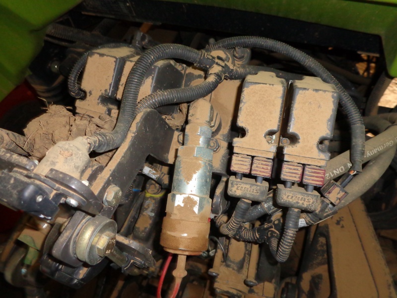

    suite à mon nouvel achat (presse McHale) il me faut un retour libre sur le zinc. aujourd'hui j'ai 3 DE en ls  pour le retour libre peut on faire autrement que sur le bouchon de remplissage d'huile hydro ( je trouve ce système pas pratique risque de mousse) .
    merci de vos conseil .

    Sur mon 640, ils ont mis le retour libre en haut derrière les distributeurs, je te fais une photo demain pour voir ça plus précisément.

    Voici, voilà :
    montage retour libre arion 510 Dsc00524
    montage retour libre arion 510 Dsc00526
    Et je ne vois pas comment on pourrait mettre un retour libre sur le bouchon de remplissage, vu qu'il est juste derrière le bas du 3ème point, à moins que ce soit différent sur un 510.

    si c'est comme sur le mf, au dessus du bouchon en plastique, sur le tuyau moulé, tu as un autre emplacement, c('est là qu'ils ont mis le mien, avec un coude pour le deporter sur le coté du troisieme point non utilisé...
    franki, là ça passe par les distri non??
    montage retour libre arion 510 Empty Re: montage retour libre arion 510
    Message par Franki Dim 23 Mar 2014 - 8:28
    Non, je ne crois pas, enfin, je ne connais pas le cheminement exact de l'huile, mais le plus important c'est qu'elle ne passe pas par une série de clapets et de tiroirs qui freinent et la font chauffer.

    [img][url=https://servimg.com/view/14617410/94]montage retour libre arion 510 2014-029[/img]]montage retour libre arion 510 2014-028[/url][/img]
    voila le montage sur le mien : victoire

    Message par Franki Dim 23 Mar 2014 - 12:21
    On dirait que le retour libre va au même endroit que sur le mien, donc si c'est un montage d'origine c'est bien comme ça qu'il faut faire.

    Message par godich2 Dim 23 Mar 2014 - 15:34
    le branchement a l'air d'etre le meme la difference c est juste la platine de support du coupleur

    Message par catar Dim 23 Mar 2014 - 19:27
    Franki a écrit:On dirait que le retour libre va au même endroit que sur le mien, donc si c'est un montage d'origine c'est bien comme ça qu'il faut faire.
    oui franki c'est un montage d'origine, c'est la plaque avec les prises power beyond et, on utilise son retour  : victoire
