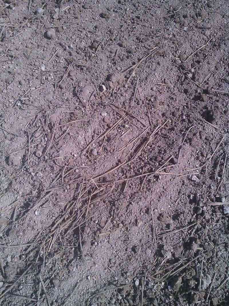

    default Re: préparation pour mon semis de colza 2015
    Message par bidou02 Mer 03 Sep 2014, 22:33
    préparation pour mon semis de colza 2015 - Page 3 2014-09-03%2B09.12.10
    Super content des socs de Chisel sur le Stripel, j'ai pu descendre entre 13 et 18 cm Very Happy
    le taxi en a plein les pattes à emmener les 5,5m, mais j'ai quand meme torché 30 ha en a peine 10h de taf auj... en prennant 30 min pour bien réajuster les pressions, car c'est plutot au niveau grip que c'est juste...
    préparation pour mon semis de colza 2015 - Page 3 2014-09-03%2B06.57.52
    Sinon dans les rouges ben ca commence à devenir sécoss'...
    préparation pour mon semis de colza 2015 - Page 3 2014-09-03%2B18.14.21
    cramé sur les 5 premiers cm... et de la boue dessous... donc peut pas descendre la HR sous peine de boulette qui deviendront dures comme des boules de pétanque...
    on va donc ressortir les bons vieux roules en fonte pour rouler tout ca demain à la fraiche....
    Si j'avais que du limon, je m'ennuyerai ? Rolling Eyes Rolling Eyes Rolling Eyes
    c'est quand meme dingue ca, de passer en 24h du stade "trop gras" à "trop sec"...... : bate

    Message par CAMZ61 Dim 07 Sep 2014, 11:39
    je voulais rouler tanto et semer demain puis rouler apres
    Messages : 5109
    Localisation centre orne
    Message par CAMZ61 Dim 07 Sep 2014, 11:41
    c'est assez détasser pour du colza?
    Messages : 5109
    Message par Invité Dim 07 Sep 2014, 11:45
    CAMZ61 a écrit:c'est assez détasser pour du colza?
    Tu as fais quoi comme travail du sol depuis la moisson et à quel profondeur
    Message par CAMZ61 Dim 07 Sep 2014, 11:51
    chisel a 15 puis a 20-25 puis un coup de herse
    Messages : 5109
    Message par Invité Dim 07 Sep 2014, 11:53
    CAMZ61 a écrit:chisel a 15 puis  a 20-25 puis un coup de herse
    Sur le papier ça paraît bien : victoire
