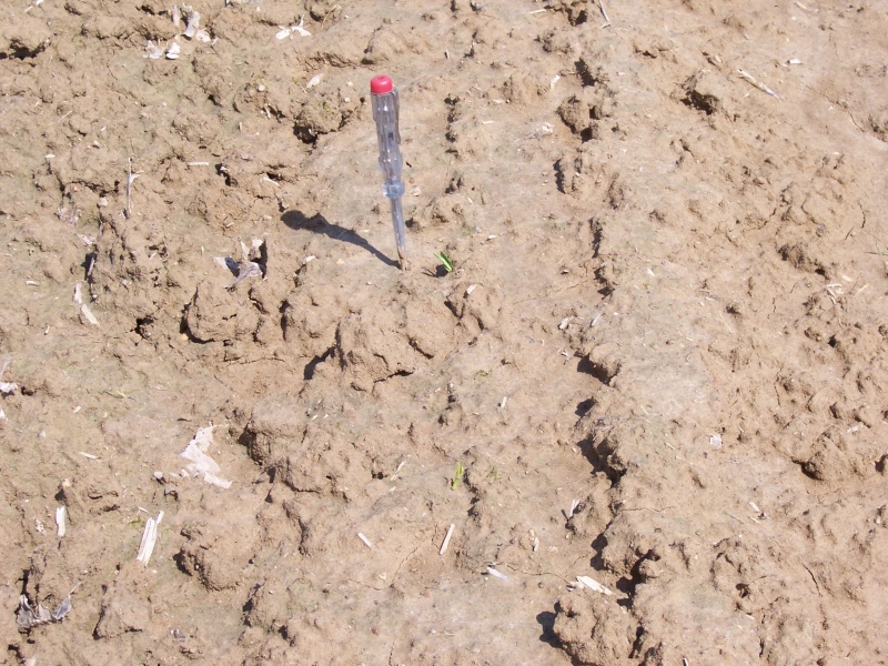

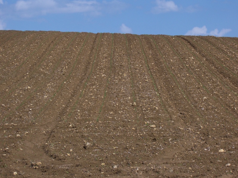

    Voila le Sorgho 2012.
    Le Sorgho - Page 4 100_5914
    ES Mistral,semé à 300000 gr/ha le 07/05,précédent blé en terrefort.Pas mal.Suivant le sorgho en boulbène dans la mème pièce.
    Le Sorgho - Page 4 100_5915
    Résultat quand il tombe 12mm en 5 minutes,les 14mm du 17/05 ainsi que les 6 d'aujourdhui vont arrangés les choses.....du moins je l'espère.

    default Re: Le Sorgho
    Message par bibi43 le Sam 19 Mai 2012 - 18:34
    c'est pr moissonner?
    Messages : 10237
    Localisation haute loire
    Message par tiltou12 le Sam 19 Mai 2012 - 20:28
    pute sa grimpe poun 71
    tiltou12
    Messages : 4567
    Date d'inscription : 22/09/2009
    Localisation
    Message par basto le Sam 19 Mai 2012 - 20:47
    tiltou12 a écrit:pute sa grimpe poun 71
    tu a déjà fait un tour du coter de Alban entre Albi et St affrique moque là ça grimpe 63
    Messages : 21138
    Message par escrito17 le Sam 19 Mai 2012 - 20:58
    j'ai vu ça en allant à millau un jour....glurps! l'agri du coin était perché avec son tracteur en haut d'une parcelle avec en contre bas une route nationale...faut ètre kamikaze pour cultiver des champs dans ce coin...
    Messages : 12640
    Message par basto le Sam 19 Mai 2012 - 21:07
    escrito17 a écrit:j'ai vu ça en allant à millau un jour....glurps! l'agri du coin était perché avec son tracteur en haut d'une parcelle avec en contre bas une route nationale...faut ètre kamikaze pour cultiver des champs dans ce coin...
    faut y être né : rr j'en ai vu un avec le pulvé et bien le gonze faut pas qu'il ai + large moque ça ma filé des frisons :réfléchi

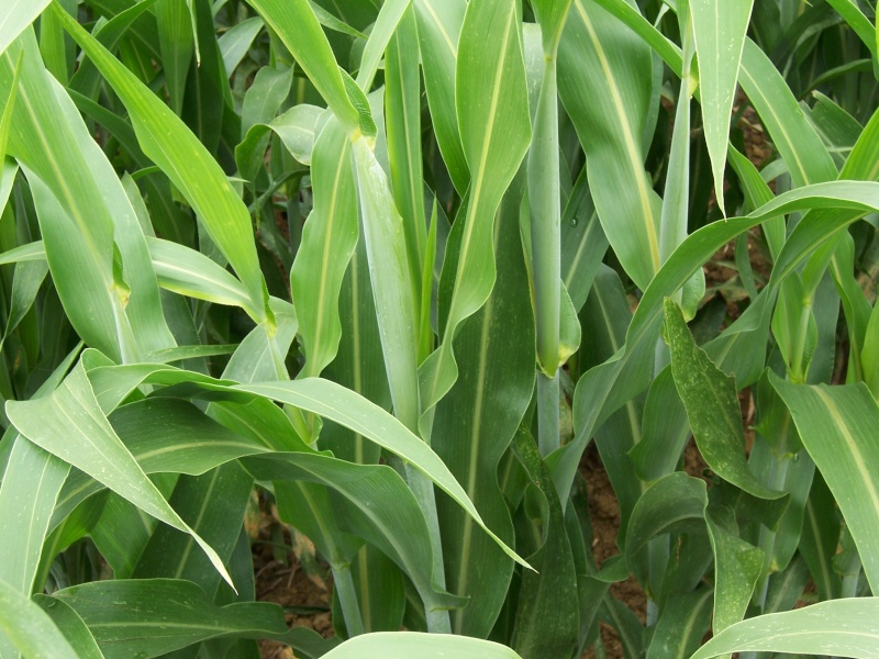

    Message par poun47 le Mar 10 Juil 2012 - 11:53
    Voila mon sorgho du 08/05,stade début gonflement
    Le Sorgho - Page 4 100_6410
    Message par poun47 le Dim 12 Aoû 2012 - 18:35
    marcus24 a écrit:Poum, l'an prochain je vais essayer le sorgho, j'aurais besoin de tes conseils, le moment venu.
    Mais j'ai quand même une premiére question, résiste'il mieux au sec que le maïs?
    Le Sorgho - Page 4 660508
    Il s'en va temps que je te réponde.Oui il résiste mieux au sec que le maïs.Semon les terres,il faut 50% de - moins d'eau qu'un maïs.Voila le mien aujourdhui.
    Le Sorgho - Page 4 100_6411
    Il a reçu 2 tours d'eau de 35mm + 1 orage de 20mm et le week-end dernier 12mm.Je pense ne pas y revenir vu le prix du fuel.S'il a soif il n'aura qu'a aller au lac,il est juste à côtéLe Sorgho - Page 4 459143 .
