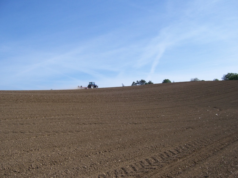

    Message par 8070al 08.05.13 22:43
    semis de la moitie du sorgho aujourd'hui, soit 20 Ha, dans de bonnes conditions.
    petite pluie pour la levée, impec : rr
    aralba c'est un tardif.
    reste l'arsenio.

    Quand je vous disais qu'ici il y avait de la poussière . Merde quand je fais envoyer pour prendre la photo ça marche plus Le Sorgho - Page 5 660508,essayerais plus tard .
    Messages : 19167
    default Re: Le Sorgho
    Message par poun47 10.05.13 7:15
    Le Sorgho - Page 5 100_6911
    Ca marche mais plus comme avant Le Sorgho - Page 5 660508,la poussière c'est pas d'aujourd'hui, parcelle de sorgho
    Le Sorgho - Page 5 100_6912
