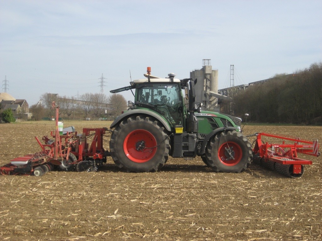

    Que pensez vous des croskillettes localisées à mettre sur le relevage avant du tracteur qui sème les betteraves ?

    Pk ne pas croskilletter en plein ? trop lourd ?
    Messages : 41523
    default Re: Croskillettes localisées
    Message par Invité le Ven 27 Mar 2015, 21:49
    Recyclage ,4 boulons et 100% de la surface OK ,pour le prix de la ferraille ,pourquoi compliquer et ne travailler que 18 cm /45 , avec le semoir qui passe à coté dans les devers : rr

    Message par este le Ven 27 Mar 2015, 22:01
    Je suppose que c'est made in Somme vesle Laughing
    C'est ce principe qui m'intéresserait.
    En cherchant je suis tombé sur des croskillettes localisées, d'où ma question ...

    Message par vulpin le Sam 28 Mar 2015, 07:47
    TDL a écrit:" />
    ne me dit pas quand plus d'avoir des petites parcelles tu as aussi du devers. : rr : res

    Message par Invité le Sam 28 Mar 2015, 07:52
    TDL a écrit:" />
    tiens,un adepte des pneus montés à l'envers Very Happy
    on voit bien que c'est fait pour aller droit,il est pas auto directionnel ton attelage : rr

    Pont S steer ,une bonne aide surtout dans les devers ,pour de la Champagne j ai des pentes ,il y a des témoins ici
    Message par Invité le Sam 28 Mar 2015, 08:13
    C est vrai que si on compte le nombre d hectares que l on voit sur ta photo ,TDL, on a du mal à croire qu il y a de la pente chez toi , pas de quoi faire une piste noire , mais y en a
    Message par Invité le Sam 28 Mar 2015, 08:15
    oui Michel,j'ai déjà vu tes parcelles ,c'est la montagne chez toi par rapport à ma plaine  : ha

    J'ai un cambridge avant heva et suis  cour de construction d'éléments de cambridge derrières les disques effaces traces  des roues du tracteurs avant le semoir.

    Message par fergie62 le Sam 28 Mar 2015, 11:27
    croskillé en plein c est encore mieux et ne pas oublier la partie desherbage qui sera encore amelioré

    Message par d.d. le Lun 30 Mar 2015, 09:13
    fergie62 a écrit:croskillé en plein c est encore mieux et ne pas oublier la partie desherbage qui sera encore amelioré
    au-dessus de 8-9 km/h les outils de plombages ne plombent + le sol (trop vite )
    de plus plomber le sol encore humide = pas très bon (si prépa. en 1 passage voir 2 max sur couvert)
    mais devant le semoir = vitesse réduite + le sol a eu le temps de blanchir ..... :réfléchi

    Message par pierrot60 le Lun 30 Mar 2015, 10:21
    J'ai une delaplace mouzon 12 rangs depuis je pense 12 ans, 1 Tonne 400: ça plombe bien et fait bien remonter la fraîcheur.

    Message par este le Jeu 02 Avr 2015, 18:15
    TDL a écrit:" />
    Cà fait 6 m de large ?
    Le triangle coté attelage, çà se trouverait où ce genre de pièce ? : victoire

    Message par Invité le Jeu 02 Avr 2015, 19:08
    Elles font autour de 5.30 m ,un peu moins que le semoir pour ne pas faire le cirque dans le semis et les devers .
    Le triangle d'attelage pris sur un outil à la ferraille ,quelques tubes et 80 kg au total pour le châssis ,et très pratique le panier à graines .
    Le reste de l'année les croskillettes sont remisent avec les extensions en 6.50 m
